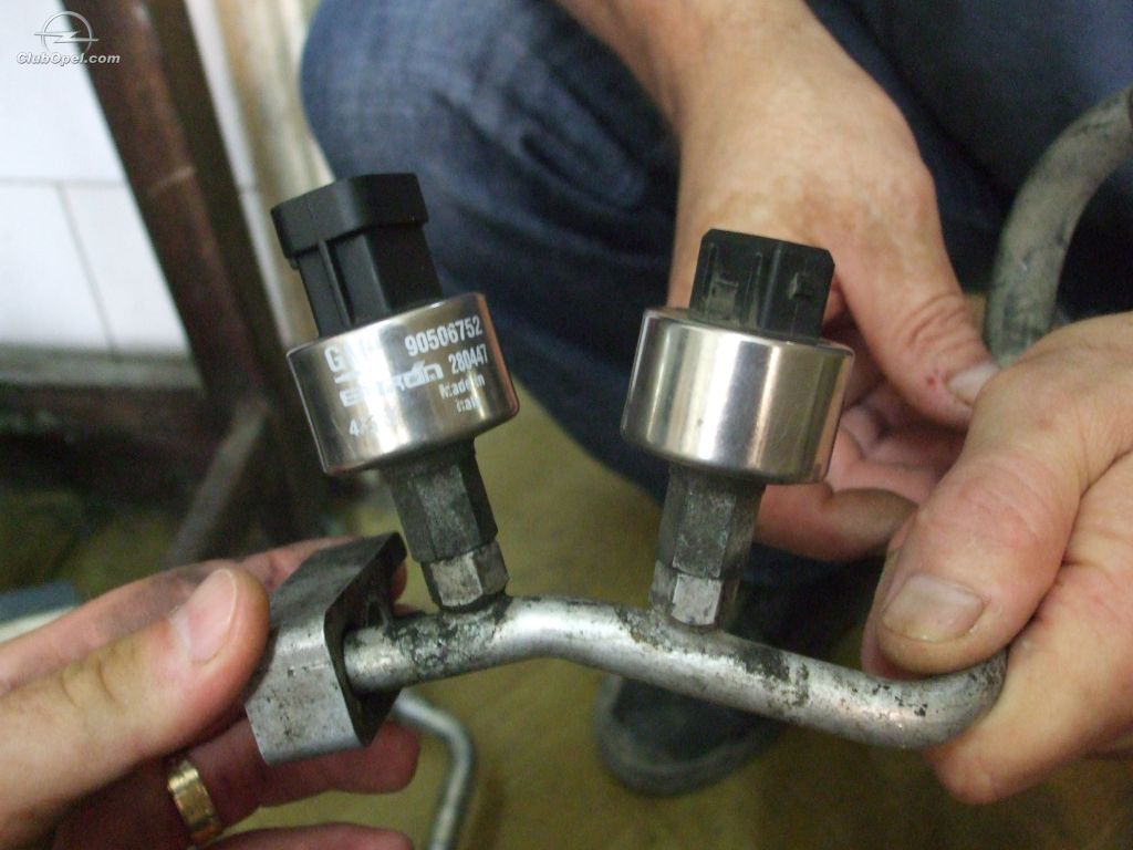

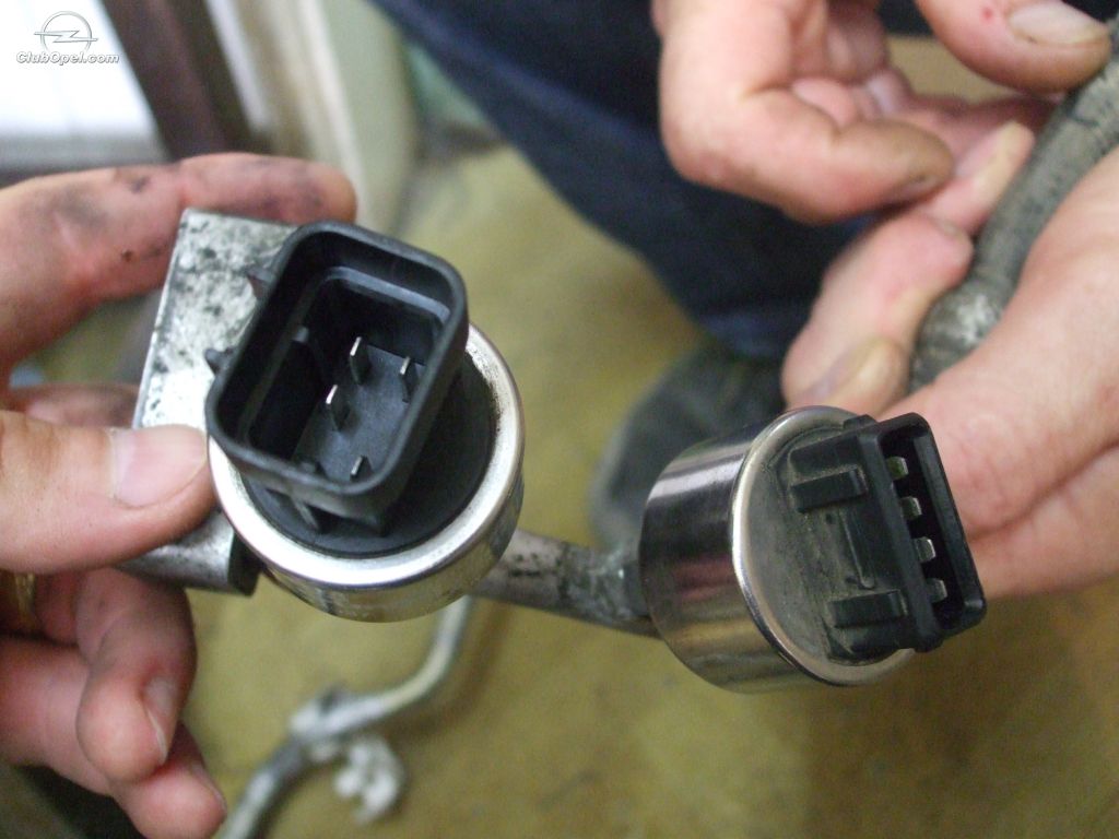

acestia sunt senzorii de pe conducte, singurii pe care i-am gasit; acestia sunt cei de presiune minima si maxima? ce semnificatie au pinii? o schema clara de legare?
  • ciobi sib
  • Mesaje scrise: 94
  • Masina: Vectra 2001
  • Cont inregistrat: 17 Dec 2008
senzorul dreptunghiular are 4 pini se folosesc primele 2 pt lipsa freon (cupleaza la 2 bari) iar cel patrat primul senzor din poza cupleaza la 18 bar pe pinii 1 si 4(parca) se foloseste pt treapta 2 de ventilatie.
