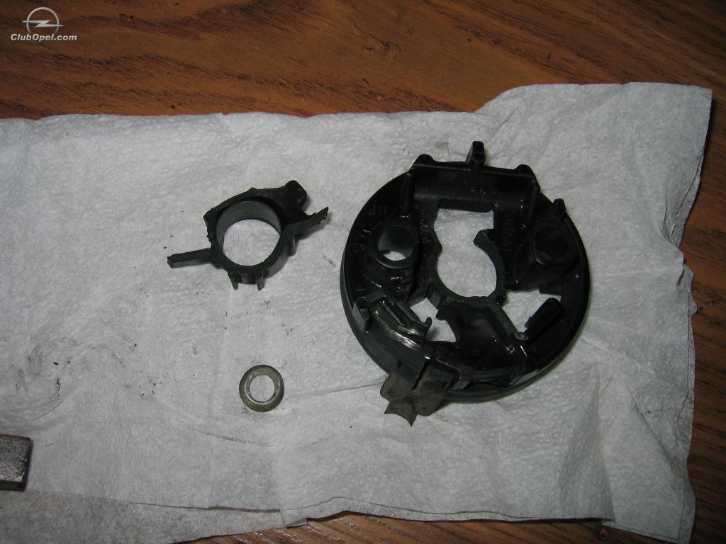

Am un agila de1.2 din 2001 si de vreo 2 lun ma confrunt cu o problema la care nu gãsesc explicatie logica.
Pe scurt va povestesc filmul:
Am schimbat kitul de ambreiaj. Am folosit bateria masinii si un bec de lampa de 12v pt iluminare in timpul lucrului (6 ore). Dupa montarea tuturor pieselor fire cleme etc am vrut sa pornesc.
Nu a învârtit deloc. Am verificat cablurile de la electromotor si un cablu dãdea la masa. Am rezolvat cablul respectiv.
A pornit. Asta se întâmplã in septembrie când era cald afara.
Când a venit vremea rece la prima cheie porneste fãrã probleme iar daca o opresc dupa 10 . 20 . 30" . 1 minut , SURPRIZA nu mai invarte de nici un fel clectromotorul nici un zgomot.
O las o zi si o noapte (temperatura de afara 1 grad) iar dimineata porneste la prima cheie.
Cu motorul pornit la câteva minute am dat iar la automat . Nimic . Abia dupa 15 minute de functionare a motorului am repetat operatiunea si electrumotorul s-a pus in miscare.
Mentionez ca bateria are un an si12v 45ah
Ipoteze emise de mine:
Bateria se descarcã dupa prima pornire(defect de baterie)
Problema de electromotor (dar ce problema ca daca motorul se incalzeste porneste de fiecare data fãrã probleme)
Are senzor de tensiune pentru pornore (adica ii trebuie o anumita tensiune ca sa poata declansa electromotorul altfel nu vrea?)
Va multimesc pentru atentie si astept pãreri despre subiect

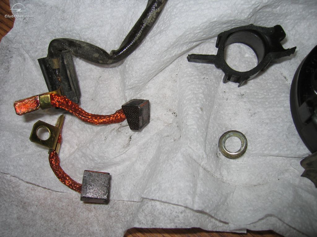

Pt faza cu electromotorul, acesta trebuie desfacut si mai mult ca sigur sunt carbunii.
