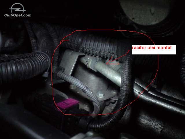

deci...am reusit sa l montez....a luat ceva timp dar am reusit...deocamdata nu vad nimic ulei in vas....l am curatat de 2 ori dar mai trebuie...maine o sa va pun o poza cu racitorul defect

totul a decurs bine.....dar m am speriat putin....dupa ce am terminat totul am scos masina la o plimbare...la inceput am calcato putin pe o straduta scurta si a inceput sa scoata un fum albastru...ca si cum ar consuma ulei... `de fapt asta era dar sa oprit....cum am schimbat uleiul si filtrul cred ca a fost asta....si apoi dupa ceva mers m am oprit sa mi iau sotia de la cumparaturi...stand la relantii a inceput sa urce temperatura si deodata sa fiarba....am oprit motorul si sa dus toata apa din borcan....am umplut iar cu apa si am venit acasa....am cautat idei pe forum si de fapt eu nu facusem aerisirea...mi sa mai intamplat de cam doua ori si acuma pare sa fie in regula...am fost putin cu ea la drum si pare sa fie ok....

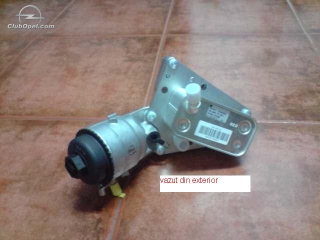

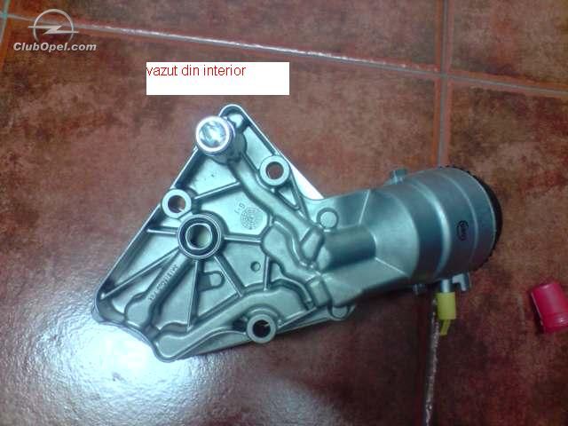

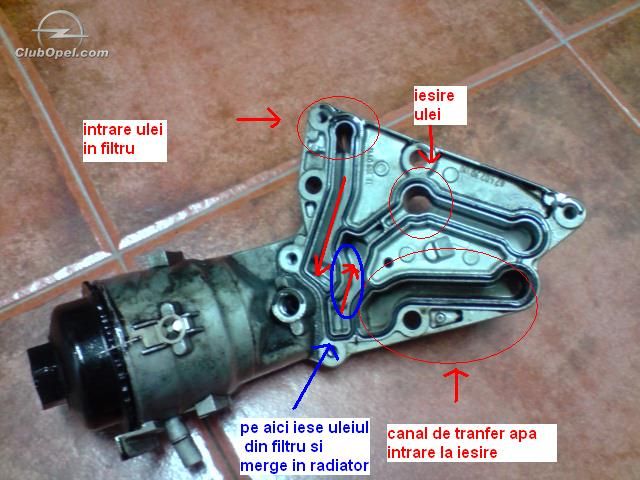

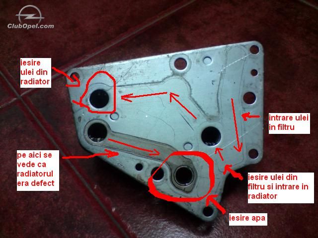

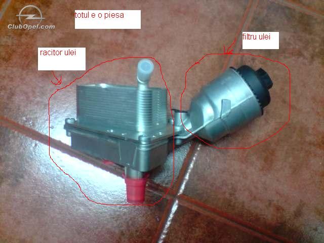

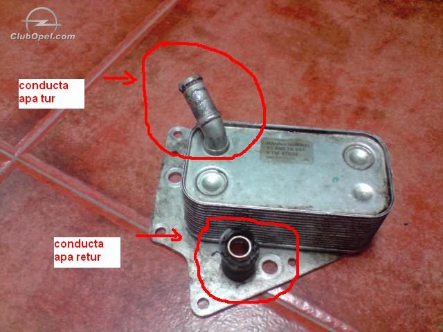

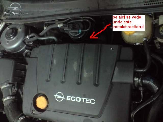

dupa cum am zis va pun niste poze cu racitorul de ulei...desfacut in doua....l am marcat cu mersul apei si al uleiului daca gresesc undeva astept comentarii

nu....eu l am cumparat de la opel.....si au zis ca nu se face separat...doar o piesa...apropo nu am scris cam ce am cheltuit...racitor ulei 202€ ...ulei 10 w40 25€....produs curatare instalatie de apa 6€ KH7 ......antigel 5€....si cam atat....in atelier imi luau 430€....asa l am facut eu si am iesit mai ieftin...se poate face in garaj...
