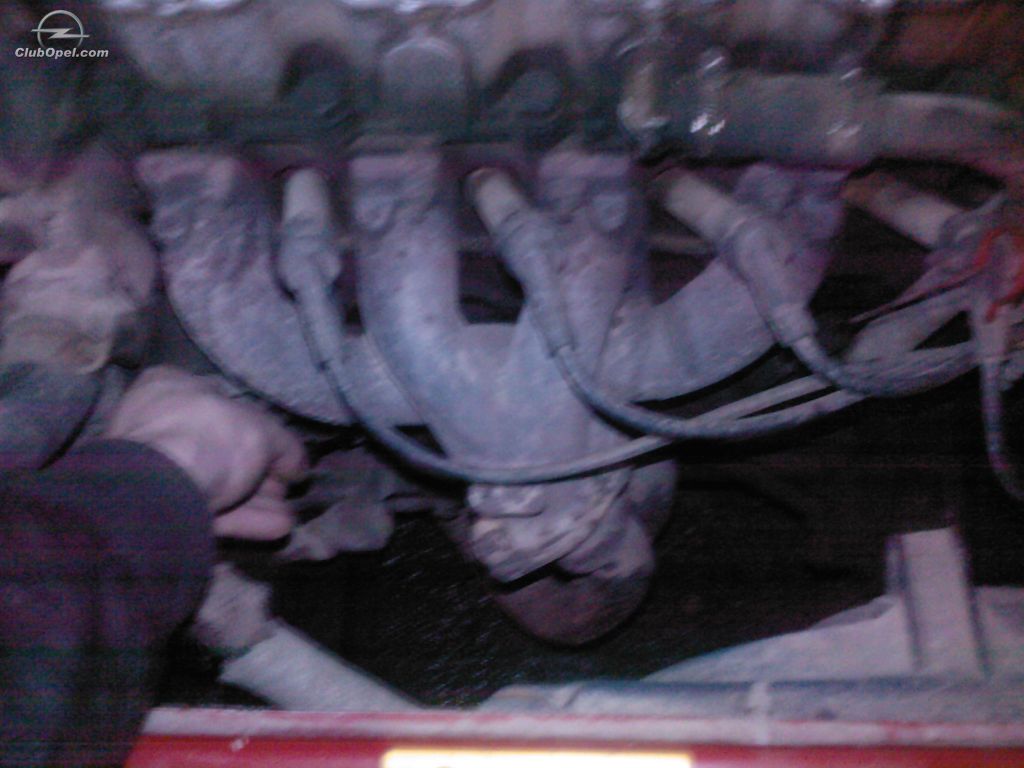

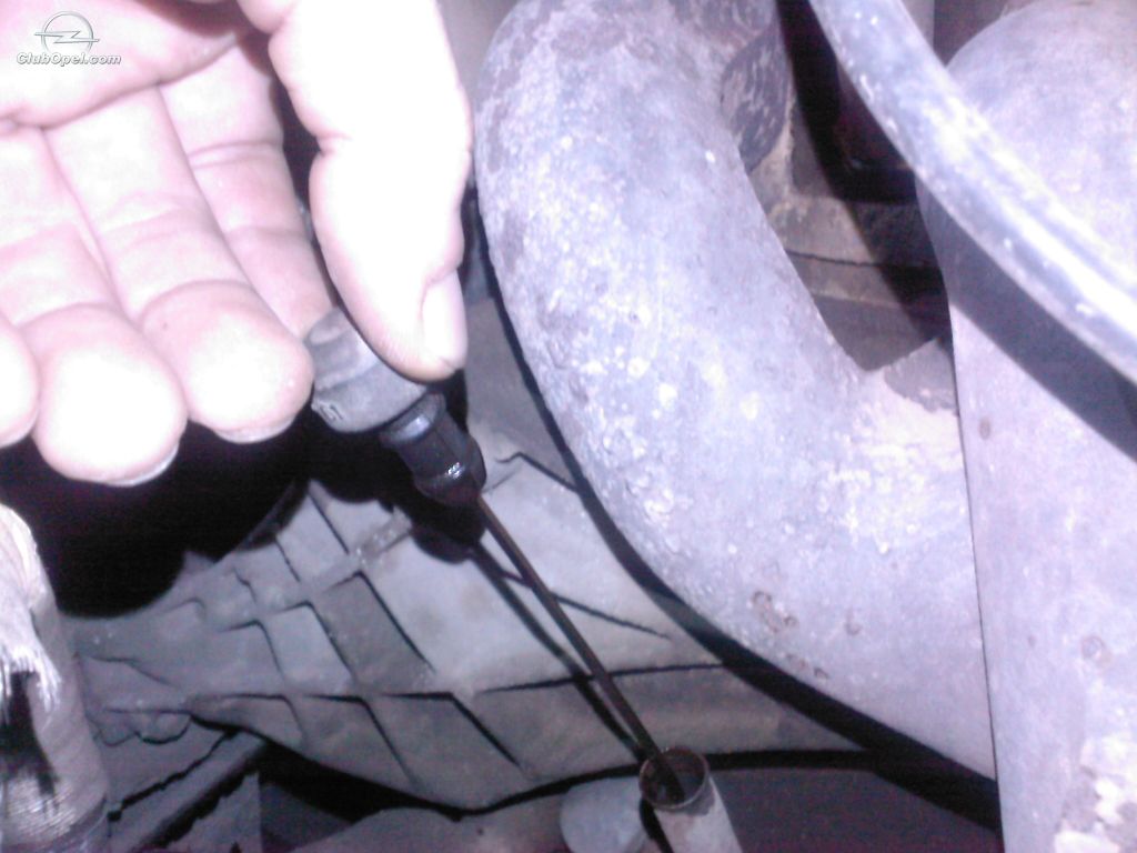

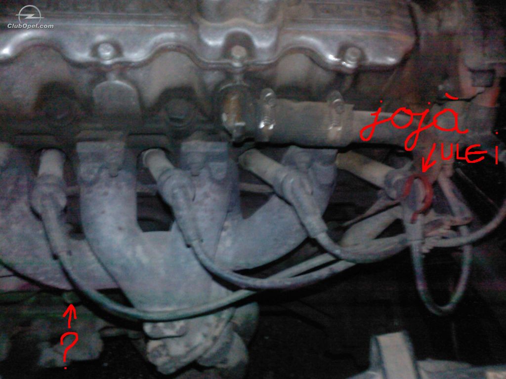

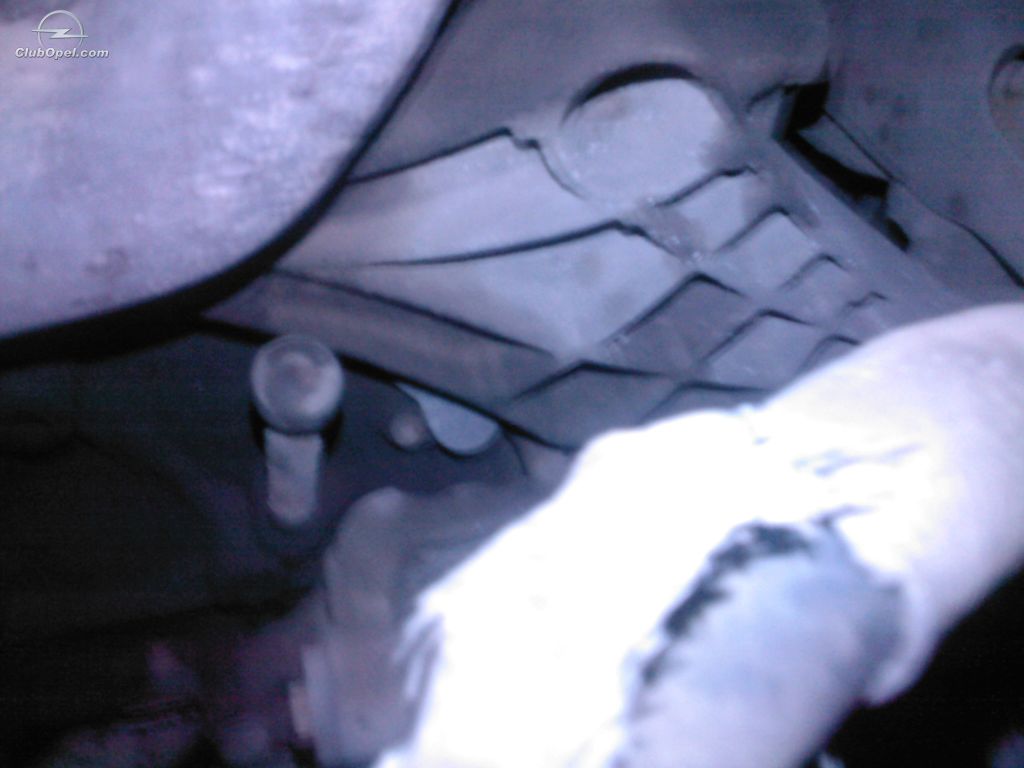

Pentru cei care au c20ne si nu numai...Am 2 joje la motor, si de cine am intrebat pentru ce e a 2a joja, nu au stiut sa raspuna, asa ca va intreb si pe voi....Deci: cum stai in fata motorului in partea dreapta ai joja de la ulei, iar cum te uiti in partea stanga a motorului, sub galerie, in apropierea senzorului de turatie, mai este o joja. Atasez acuma niste poze, poate va dati seama mai usor. Va rog, cei cu c20ne sa va uitati si sa-mi ziceti daca aveti si voi joja aia...Cred ca se poate intelege si sa va dati seama unde e joja...Scuze de claritatea pozelor. Sunt facute pe timp de noapte si cu telefonul.

Dar se intelege in poza unde vine a2a joja nu? Nu pot sa-mi dau seama ce e aia...Daca era cutie automata ziceam ca se verifica nivelul de ulei din cutie. Cu pompa de servo nu are nici o legatura. Deci? Ce rol are acea joja?

The engine is from an omega which has the oildipstick on the left side.The engine in an omega is longitudinal.I guess you have an omega engine with a calibra oil pan.
The omega oil pan has its deepest point on the left side but the calibra oil pan on the right side.So you need an oildipstick on the right side.

Oke...I understand...this is the explication...but this is not a problem?i do not mess with anything?this can indicate wrong? thank you so much...
