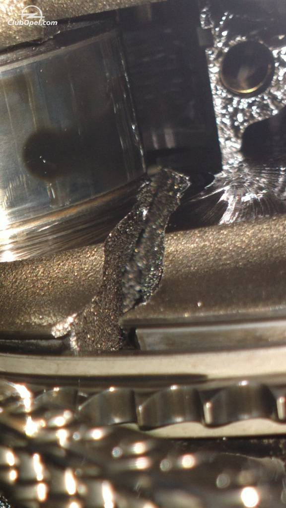

Eu zic ca nu este de la remap.
Cati sunt care au remap pe acelasi motor si nu s-a rupt vibrochenul si nu a cazut nici pompa?
Sunt printre putinii la care s-a rupt vibrochenul la motor cu volanta cu masa simpla?
Problema e nu ca am remap dar de ce la toate se rupe la pistonul 2? asta e marea intrebare? inseamna ca acolo exista un dezechilibru de functionare din proiectarea motorului si mai ales a injectiei si aprinderii.Nu cred ca este defect de turnare a vibrochenului, putea sa apara defectul si in dreptul altui piston.
Si oricum daca ma remap nu ma ajut de el tot timpul, in majoritatea merg temperat cu masina si zic ca daca nu ai remap si vrei sa scoti untul din motor poti sa il forjezi si sa il ti in sarcina maxima mult timp.
Sticti cum este, cei la care se rupe si au volanta cu masa dubla se rupe din cauza la volanta chiar daca au si remap, cei cu volanta simpla ca si mine se rupe de la remap, daca nu ai nici una nici alta e de la ulei sau defect de fabrica sau pur si simplu ghinion.
Pana la urma sunt fiare si cedeaza la un moment dat.
Noi trebuie sa aflam cauza si sa putem sa o prevenim e cel mai important, nu doar sa o reparam.

Si la mine tot intre pistonul 2 si 3 s-a rupt. Dar e vorba despre Y17DT. La mine a fost de la ulei prost si duralube ce au stricat cuzinetii si de acolo pana la rupere a mai fost doar un pas micut

Am un prieten cu Y20DTH la care sa rupt arborele in timp ce conducea sotia cu max, 80km/ora ca ei deja viteza asta i se pare cosmica. N-are remapare si are volanta cu masa dubla asa cum e prevazut motorul. A luat arbore mana a doua, l-a schimbat si merge cu masina din 2008 fara sa se mai fi intamplat ceva. Tot intre pistoanele 2 si 3. Masina din 2002.

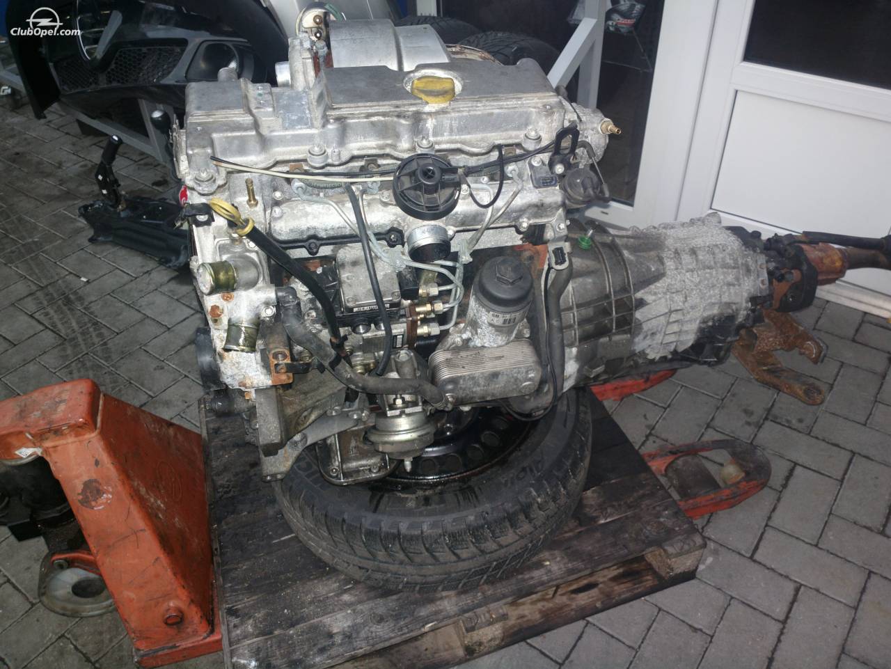

Si eu am avut vibrochenul rupt si am rezolvat foarte simplu:
Am cautat in Germania una lovita cu motorul neafectat si asa m-am ales cu inca una pentru piese de schimb!

Si solutia :

cat te-a costat masina donatoare Cristian?...
  • chis cristian
  • Mesaje scrise: 266
  • Masina: Omega y22dth din 2002
  • Cont inregistrat in: 29 Mar 2009
  • Garaj Mesaj Privat
destul 1000E,adus in tara 400euro,schimbat motorul 200euro,trecut in acte cam 100euro,cam mult dar asta a fost singura solutie pe care am putut-o alege,s-o dau la fier vechi chiar nu am putut.

sunt inginer mecanic si detin vectra c y22dtr
s-a rupt vibrochenul, am ales sa-l desfac si sa incerc sa-mi dau seama de ce se tot rup .
din experienta, am observat ca la modelele cu egr clasic nu se rupe arborele, doar la cele cu egr electronic
totul incepe de la proasta conceptie a admisiei, care a fost modificata pentru a suporta egr electronic, interiorul ei este asimetric si cauzeaza turbulente inegale spre clapetii din admisie, ceea ce-i face pe cei de la pistonul 2 sa se infunde mai repede. Deci in acceleratii puternice, cand motorul are nevoie de mai mult aer, pistonul 2 nu primeste acelasi debit de aer ca si restul. Asta uzeaza in timp cei 2 cuzineti de pe centrul palierului, care au rolul de a absorbi miscarea axiala a arborelui. Practic cand acesti 2 cuzineti s-au uzat, arborele se rupe.
Cea mai buna solutie pentru un arbore rupt, este schimbarea lui si a cuzinetilor, curatarea admisiei, iar pe viitor recomand curatarea periodica, la fiecare 30 000 km.
Un motor Sh ar putea avea cuzinetii uzati, si nu stii cat mai tine.
Toate motoarele cu vibrochen rupt aveau volantele perfecte

Eu nu cred ca este de la EGR, eu am EGR vacumatic si tot a cedat si mai stiu cateva cazuri cu acelasi motor si la fel s-a rupt la pistonul 2.
Cauze mai credibile pot fi legate de ungere in acea zona, poate defect de proiectare.
