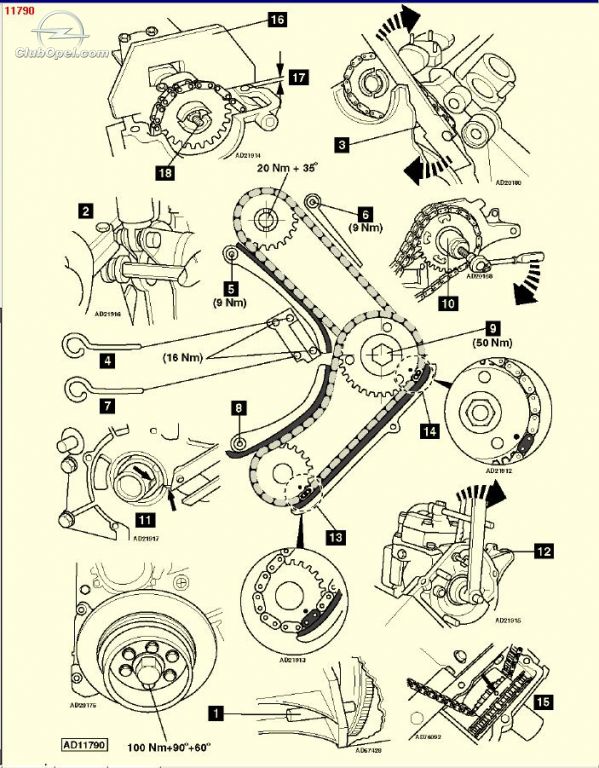

Va salut.....Am un opel omega de 2.5 motor de bmw si am schimbat garnitura de chiuloasa,dar cred ca a sarit de la punct cand am dat lantul jos de pe pinion sau am miscat ceva de nu mai porneste.Vreau sa stiu daca pun la punct, porneste si fara galerie si toate accesoriile ca sa fac probe fara montarea lor.Daca stie cineva si poate sa ma ajute cu schita de punere la punct.Trebuie sa scot neaparat si capacul din fata de la fulie ca sa pun lantul la punct?Nu pot sa desfac surubul de la fulie,de la vibrochen sa dau capacul jos ca am inteles ca semnele sunt pe pinioane si pe lant....va multumesc anticipat

marin a scris:Va salut.....Am un opel omega de 2.5 motor de bmw si am schimbat garnitura de chiuloasa,dar cred ca a sarit de la punct cand am dat lantul jos de pe pinion sau am miscat ceva de nu mai porneste.Vreau sa stiu daca pun la punct, porneste si fara galerie si toate accesoriile ca sa fac probe fara montarea lor.Daca stie cineva si poate sa ma ajute cu schita de punere la punct.Trebuie sa scot neaparat si capacul din fata de la fulie ca sa pun lantul la punct?Nu pot sa desfac surubul de la fulie,de la vibrochen sa dau capacul jos ca am inteles ca semnele sunt pe pinioane si pe lant....va multumesc anticipat

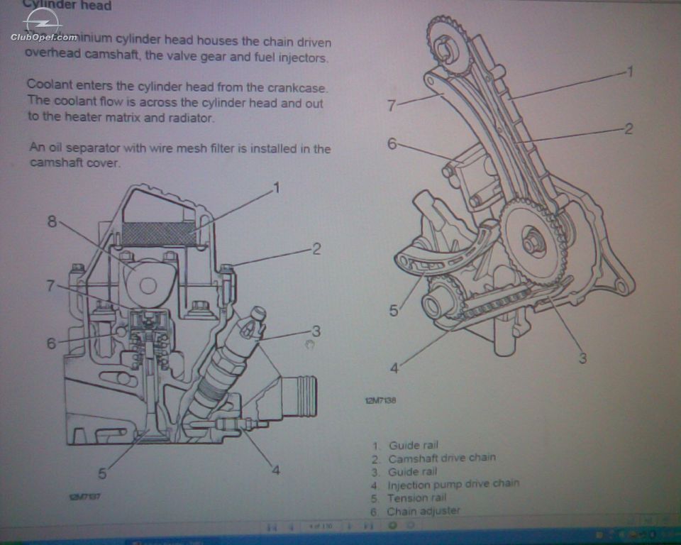

Problema asta a fost si la mine,a sarit de la punct de pe axul cu came iarna. am facut rost de pe Auto Data de planul cu distributia. Inteleg ca ai demontat numai chiuloasa,ar trebuii sa blochezi volanta la punct cu un dorn 8-12 jos sub electromotor pui lantul pe pompa si sus pe axul cu came ai nevoie de un calaret-piesa care intre pe ax,pozitionat dupa care stringi surubul pe ax-came. Daca ai umblat la altceva urmareste planul cu distributia-semnele. Daca e bine pusa la punct trebuie sa porneasca fara nimic pe ea si sa mearga rotund,poti aerisi conductele de motorina pompa-injectoare. Nu poti desface surubul fulie-vibrochen fara sa blochezi volanta,asa se incepe cu demontat s-au montat,eu mi-am facut distributia singur,a sarit de la punct si am pus distributia noua. Mi-au cerut multi bani si am facut distributia dupa plan ,succes.

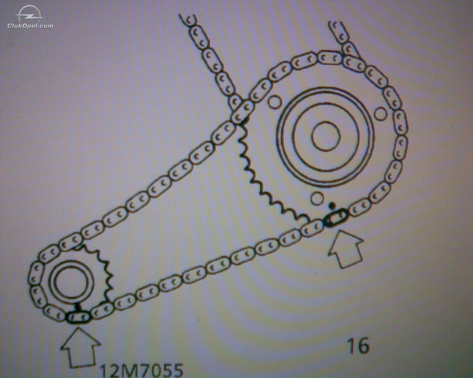

salutare ! nu este bun acest desen cu distributia . acel desen este de la bmw . lantul la pompa de injectie de la omega are 37 de zale iar cel de bmw are 40 . in concluzie semnele de la vibrochen la pompa de injectie vine pe zala nr 12 nu 13 ca in desenul de sus. nu porneste daca o puneti ca in acel desen . am pati-t-o eu .putei sa numarati zalele si o sa vedeti ca am dreptate . difera nu sunt la fel.

acest desen este de pe opel omega 2.5 td,cu motor de bmw,eu am desfacut motorul de am schimbat garnitura de chiuloasa, nu am desfacut lantul care vine de la vibrochen la pompa,doar cel de la pompa la axa cu came lam dat jos numai de pe axa cu came.A fost miscat lantul din greseala si astfel nu mai este la punct.Am pus totusi la punct lantul insa un semn nu cade exact acolo unde arata desenul,punctul de pe axul de la pompa din figura 15.Vreau sa stiu daca lantul de la pompa la vibrochen pot sa-l invart fara sa-l dau jos in asa fel incat semnul de pe ax sa cada asa cum arata in desenul 15.....

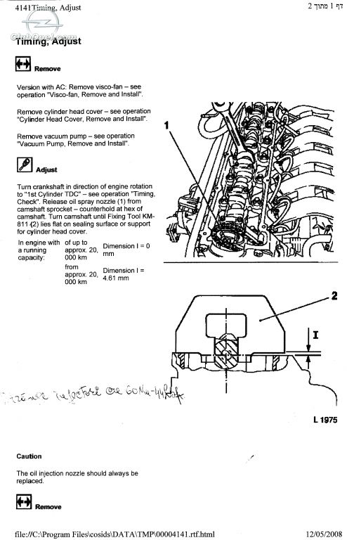

Nea Marine , ceiace vezi in figura 15 este semnul de pe axa cu came langa pompa de vid.
Asa ca nu are nici-o legatura cu pompa de injectie. Ca sa pui la punct pompa va trebui sa invarti vibrochenul pana poti sa bagi un surub de 8mm in volanta ca in fig 1 si daca ai si chiulasa jos, pistonul nr. 1 sa fie sus !
Dupa asta inchizi chiulasa ( iti propun sa inchizi pana la o forta de 120 N) . Cand ai terminat, montezi axul cu
came in asa fel ca in figura 15 ( in aceasta pozitie camele la pistonul 1 sa fie in sus )
Acum montezi acel calaret de reglare a avansului ca in fig 16 iar in partea dreapta a lui il sprijini pe un calibru
de 4,6 mm ca in fig 17 dupa care inchizi lantul.
In prealabil de inchiderea lantului mai trebuie sa calezi intinzatorul lui ca in fig 4 + 7 si neaparat sa montezi inapoi aparatoarea lui superioara .
Mai clar decat atat eu nu stiu sa vorbesc romaneste si nici cei ce m-au ajutat sa scriu asta !
Succes !

Marin,scuzeeeeeeeeeeeeeeee de 10 ori suze !
In figura 15 se vede, asa cum ai scris ,capul vibrochenului cu cele doua pinioane ale lanturilor.
Daca vei pune la punctul mort superior motorul si vei lega lantul la axul cu came asa cum am scris in postul precedent sunt sigur ca ca vei reusi sa-l pornesti. Pentru prima pornire iti propun sa ai pregatit un spray de
porniri diesele caci porneste greu prima data pana se aeriseste pompa si daca ii dau spray la galeria de absortie va incepe sa se invarta usor.

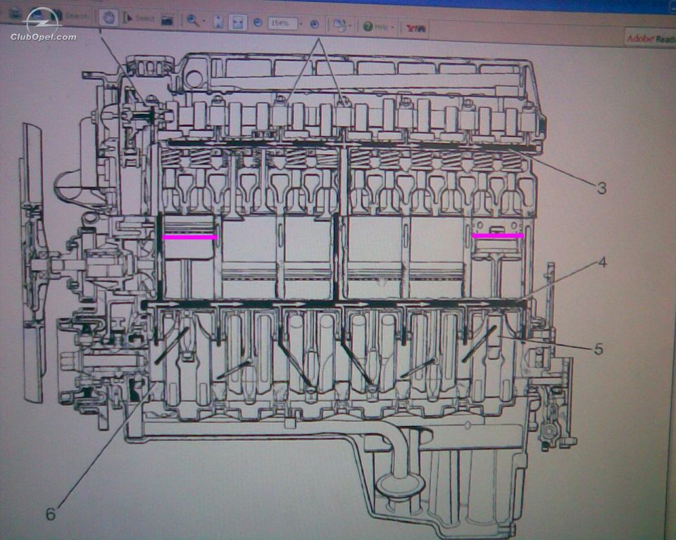

. salut . in figura 15 se vede pinionul dublu al pompei de injectie nicidecum vibrochenul . nu mai dati informatii aiurea daca nu stiti.asta este schema corecta cu distributia la omega.in acest moment pistonul 1 si pistonul 6 trebuie sa fie sus. masina va porni la cheie nicidecum cu spray .dupa cum vezi si in desen pistoanele 1 cu 6 sunt sus. daca intre timp se schimba fulia de jos aia de la vibrochen este posibil sa nu mai vina la semnul de pe ea.deci nu va luati dupa acea fulie. iar in caz ca nu mai stiti sa puneti cureaua la loc va trimit si cu asta poze . sper ca nu am suparat pe nimeni dar aicea sunt in domeniul meu. numai bine la toti !

Buna seara Palade . Pus fata in fata cu desenele alaturate ridic mainile sus ! 😳
Dar gresala mea nu este capitala caci am recomandat calarea motorului, asa cum estescris gresit de desenul nr.15 , pana ce pistonul 1 va fii sus!
Si dornul se va introduce in volanta . Asa ca nu-i inebuneala . Nu!
Partea de sus dela camshafft este perfect asa cum am scris ! Si acel sprey il va ajuta mult pe Marin. Pana ce pompa de combustibil va umple instalatia si va iesi aerul vor fi necesare,cred, doua baterii . Dar cu spray pleaca imediat umplerea instalatie facandu-se dela sine. Singurul incovenient este ca va bate putin la plecare(va tacani).
Sper ca nici tu nu te-ai suparat de cele scrise. Doar Marin sa ne inteleaga ! Daca nu, sa pregateasac ceva ZAIBR si venim sa i-o pornim ! Ce zici ?

da nici o problema . nu ma supar deloc . eu am demontat tot motorul pt ca trebuit sa bucsez un cilindru . si cand a trebuit sa pun totul la loc nu mai pornea. si m-am chinuit o luna de zile pana i-am dat de capat. dar asta e . faza e ca eu m-am dus la service si aia nu mai stiau cum s-o puna . ierau disperati . au zis ca nu au mai intalnit asa ceva. dar am rezolvat-o tot eu pana la urma !

marine hai sa vedem care din noi o porneste primul. a mea a sarit de la punct cand am scos pompa de injecti(cum dracu nu stiu).am pus dupa schema si canci , nu porneste nici sa o ........ .avantajul meu e ca vine radu palade si ma ajuta(nui asa radu?) dupa pastesi daca mere venim la tine si o rezolvam.

gata cu vorbareala ! azi am pornit-o pe a lui manolo 83! treaba e super ok !

gata am scapat,a pornit .uraaa
