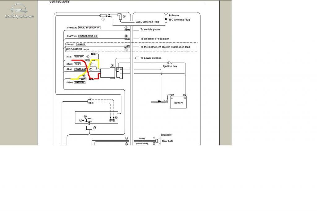

  • lucio85
  • Mesaje scrise: 4,964
  • Locatie: Gorj
  • Masina: Astra 2010 a17dtr
@Vergy
sper sa fie destul de explicite pozele
sper sa te descurci 😉

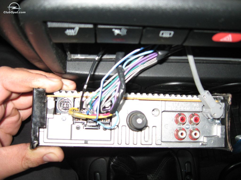

Se pare ca am rezolvat,firul rosu mai are un contact liber exact cum se vede in shema de mai sus,asa ca,am desfacut mufa galbena si am cuplat-o la firul rosu liber,alimentandu-se amandoua din firul rosu
Playerul a pornit fara cheia in contact si dupa oprire si-a mentinut setarile,acum va intreb,cauzeaza aceasta legatura s-au o aplic pe cea clasica adica inversatul firelor.
Multumesc astept un raspuns.
  • lucio85
  • Locatie: Gorj
@Vergy
nu iti cauzeaza cu nimic doar ca daca legi si pe firul galben atunci cand scoti cheia din contact ii taie alimentarea,si nu iti porneste CD decat cand pui contactul, in poza de mai sus e prezentata schema de legare a cd prin contact pentru a proteja bateria in caz ca uiti CD pornit 😉
