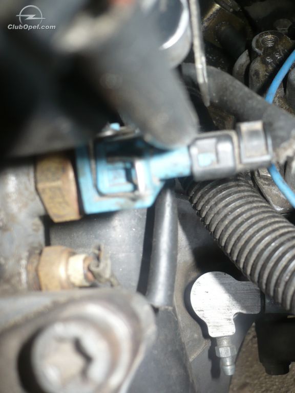

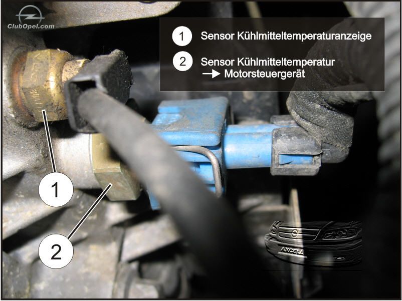

pt ceasul de apa de pe bord ai fir separat.cauta-l pe langa bobiba de inductie in zona aia.trebuie sa fie numai 1 singur fir.poate e sarit.

corneltm , referitor la oscilatiile relantiului trebuie sa faci o diagnoza si vezi ce erori se stabilesc.In legatura cu senzorii de temperatura ,acestia se gasesc in dreptul ''bobinei'',sub EGR.
Scoate priza albastra si ii dai cu W40,deasemeni si acel fir singur si il mai cureti.
