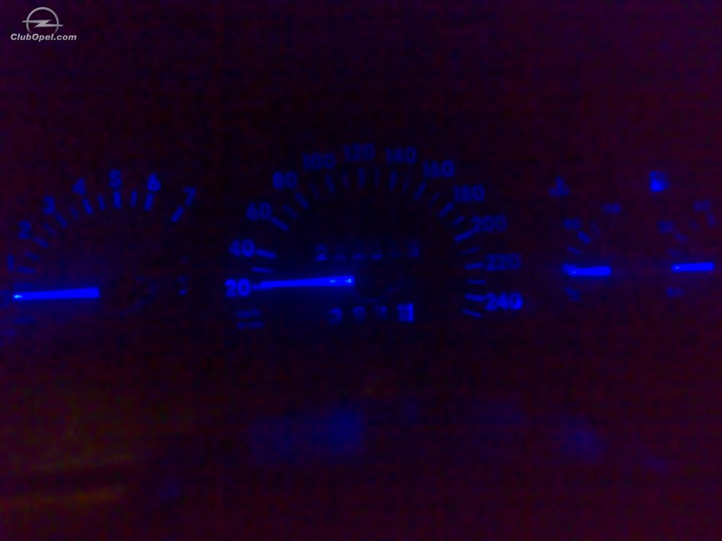

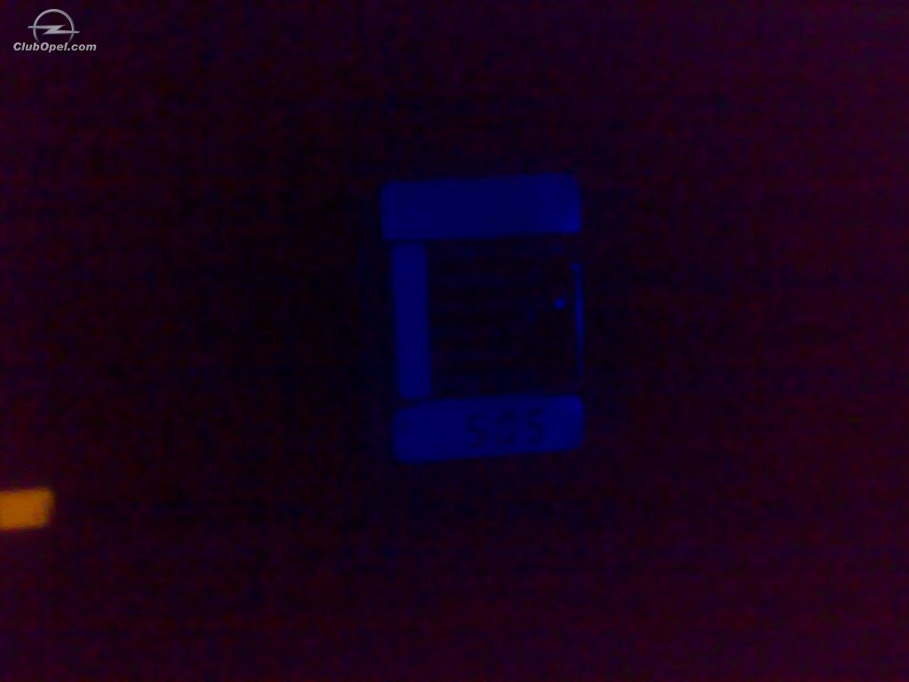

da...am pus leduri albastre,poza momentan nu am dar promit ca pun cat mai repede

si ai facut ceva modificari? puse rezistente sau ceva de genu? jtiu ca sunt leduri puse direct in soclu si numai le bagi in locasul lor, dar care nu sunt chiar asa de bune....iar becurile normale, care vin in soclul ala verde, se scot si se pot baga ledurile dorite...tu cum ai facut?

nu am facut absolut nici o modificare,ledurile care le-am cumparat au niste picioruse mai lungi,le-am scos pe cele vechi din soclul lor si le-am bagat p astea noi si am strambat piciorusele ..nu am avut probleme si se vad si bine.. zic eu

scuze pentru claritatea pozelor...
