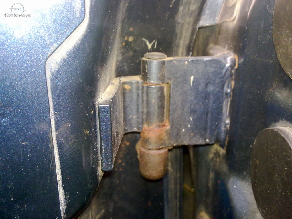

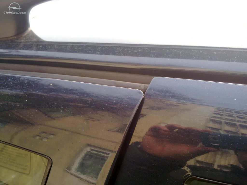

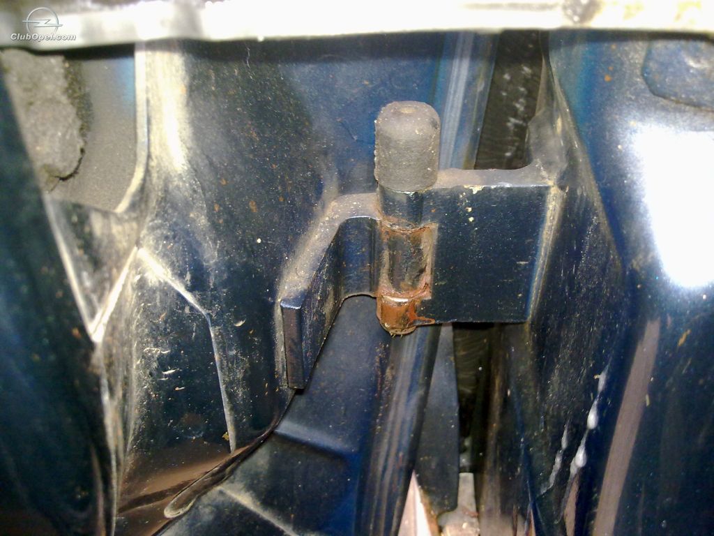

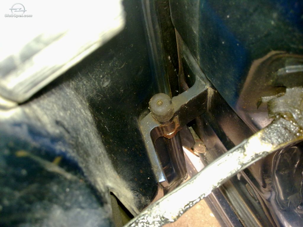

am reusit sa fac cateva poze la balamaua buclucasa
nu stiu cat de explicite sunt
1 balamaua de sus
23 balamaua de jos care zic eu ca e cu probleme. In momentul camd misc usa in pozitia deschis de sus in jos acolo se misca, ori este ovalizata gaura balamalei, ori boltul este tocit.
4 asa se vede usa in pozitia intre-deschis
Daca cineva a avut aceeasi problema ca si mine si i-a gasit rezolvarea va rog sa ma ajutati.
Mentionez ca inca nu am desfacut usa sa fiu sigur de ce se intampla acolo, deocamdata incerc sa ma documentez si poate intre timp trece si frigul asta , ca sa ma apuc de reparatie.

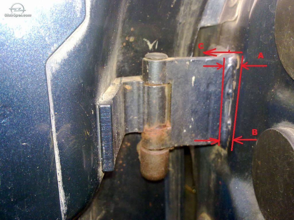

@marian-bbs , din pozele postate de tine reiese urmatoarele:
1-balamalele sunt ''desprinse'' de pe caroserie in zona de sus (pozitia A),astfel sudura este ''intinsa'' in acea zona.
2-foarte multa rugina acolo(pe zonele de lucru)
3-masina a fost ''atinsa'' pe partea stanga

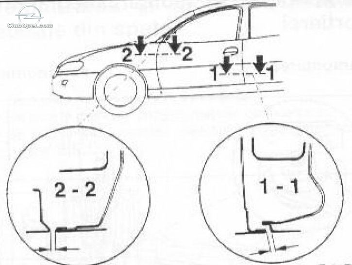

Ca si posibilitate de reglaj,trebuie demontata mai intai usa (conform tutorialului),se aliniaza mai intai usa din spate(''spatiul'' dintre usa si caroserie sa fie uniform pe toata distanta),pastrand aliniamentul.Dupa aceasta operatiune se ''bate''(putin cate putin-2-3mm) balamaua de sus spre fata.Se monteaza usa se ''apropie''(nu se inchide) si se verifica ''luftul''.
Atat distanta 1-1 cat si distanta 2-2 trebuie sa fie 4mm(specificatii date de constructor) pe toata distanta.

ksper m-am dus la masina sa verific
nu de acolo e problema
balamaua de jos este cea care se misca, cea de sus e ok
problema nu e de la sudura balamalei ci la imbinarea dintre usa si sasiu, am impresia ca boltul care imbina balamaua e tocit ori balamaua este ovalizata in interior
