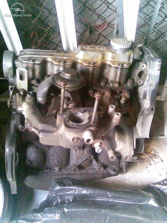

sunt novice in ale macanicii , iar ce am facut pana acum pe la masinuta am facut tot datorita colegilor de fe forum, asa ca intrebarea mea e UNDE SI CE E ACEL BULB..POATE MA AJUTATI CU O POZA , VA ROG MULT !

uite poate te ajuta e un singur fir

MUltam..dar nu inteleg exact din poza.Ce trebuie sa fac mai exact?

unde am incercuit trebe sa ai un bulb cu un singur fir verifica sa fie firu bagat in bulb

Acel "bulb" este o sonda de temperatura(termometru) pt. antigel ,si de ea tb. sa fie un fir de la instalatia electrica fixat de capul sondei printr-un papuc electric .Daca acest fir atinge cumva partea metalica(masa ) acul se duce pana la capat . Verifica daca acest fir nu mai are izolatie pe undeva sau a cazut de pe sonda si papucul atinge motorul(masa) .
