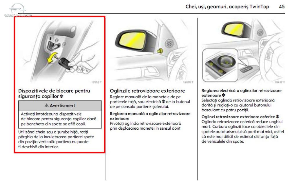

vezi aici, pag. 44:
http://www.opel.ro/content/..._RO_model_9.0.pdf
N-am verificat daca exista locasul despre care se face vorbire in text, dar cand voi ajunge acasa voi verifica 😉

De acolo se pot bloca doar pentru a nu putea fi deschise din interior (pentru siguranta copiilor)

azi am verificat...ca sa nu mai existe dubii ...prin apasarea cu cheia (cred ca merge si cu o surubelnita) in locasul de deasupra broastei, la usile pasagerilor, se blocheaza usile individual; acestea nu se mai deschid din exterior, dupa apasare, pana la urmatoarea deschidere din telecomanda/centralizata sau din interior.
Retineti, nu e vorba de locasul cu sageata galbena din imaginea postata de alexx1402 ci de locasul negru, din poza, de deasupra broastei!
