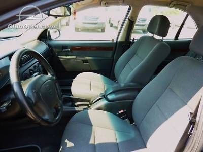

are cineva idee daca se potriveste tapiseria de la usile unui omega model mai nou(2000,2000+),pe un model mai vechi(1994-1998) .intreb pentru ca am vazut pozele astea si ma bate gandul...

salut!se potriveste,eu unul am facut fecelift total.trebuie in schimb sa ai si componentele de plastic(scoici deschidere usa,etc) si clapetele,parghiile de angrenare clapeta si siguranta.o sa mai ai de dat niste gauri suplimentare(fata are alte puncte de prindere,iar la usile fata clemele inferioare de prindere fata usa(plastic alb in care intra holsurubul)mutate mai jos cu 5 cm.dureaza cam 2 ore la toate 4 usi,dar merita,schimba total interiorul.succes!

si mai trebuie sa te descurci cu geamurile el.. facelift are pe usa, a ta pe langa schimbator. sincer mie mi se par mai frumose si mai elegante ale tale, dar astea sunt gusturile mele 😊

mda!aici am uitat...eu unul am lasat contactii de geamuri pe cal ,am schimbat doar de pe usile din spate,iar pe portierele fata am bagat blind-uri.pe cel de la sofer am perforat si am introdus modulul de comanda oglinzi.cel de pe facelift era tocit si se vedea luminos pe acele portiuni.aici au cei de la opel o bulina neagra,modelele de mai inainte aveau alte materiale mai rezistente in timp,contactii erau e eu am din plastic negru cu insertii de alb transparent numai in zona luminata.cele noi sunt din plastic alb dispersant de lumina,vopsit cu o vopsea cauciucata care in timp coace si se curata.si pe elementele de plastic are aceeasi vopsea,pe care eu am curatat-o pana am dat de plasticul lucios.acum arata altfel,sunt mai multumit.urmeaza la vara sa schimb si modulul de clima cu panoul de controale ,bordul si calul.in rest am scimbat absolut toate elementele de facelift.
