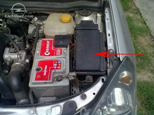

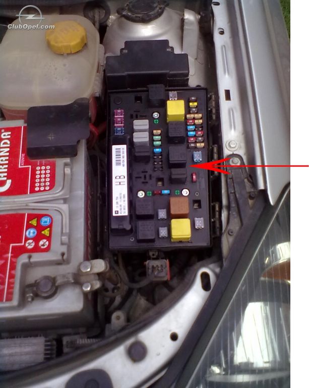

Si eu am un astra h tot din 2005 motor diesel 1,7 CDTI si am avut aceasi problema .Am fost la cei de la DIBAS ,in prima faza dupa ce au pus calculatorul si au verificat miau spus ca e ceva de la pedala de acce leratie si ca sar putea sa fie un scurt ,dar nu erau siguri si mau rugat sa vin in alta zi cind vine elctricianul .Am venit la o saptamina si electricianul a facut si el o verificare si m-ia spus ca trebuie verificat calculatorul de linga baterie ,ceace a si facut a scos placa cu sigurante si a strins contactele cu o penseta la fiecare soclu si a dat cu ceva spray pentru contacte .Electricianul m-ia spus ca e problema frecventa la modelele astea de astra ,din cauza calduri se dilata si nu mai fac contact. Sper ca am fost destul de explicit .Daca e nevoie o sa fac ceva poze cu calculatorul cu pricina.

Am reusit sa fac poze cu calculatorul.
electricianul a desfacut capacul de protectie din plastic ,a desfacut bornele de alimentare de la calculator si pe urma a desfacut trei suruburi care tineau placa scotindo ca pe un stecher din priza .Eu nu am desfacuto dar asta am vazut ca a facut baiatul la service .Sfatul meu e sa mergeti la un electrician auto care are habar ,sau la reprezentanta.Imi cer scuze ca am intirziat cu pozele .

De cind am facut interventia la calculator ,masina s-a comportat bine si nu a mai facut probleme .Electricianul a spus ca in timp o sa mai apara problema si trebuie refacuta operatia de stringere a ploturilor si curatarea lor.
