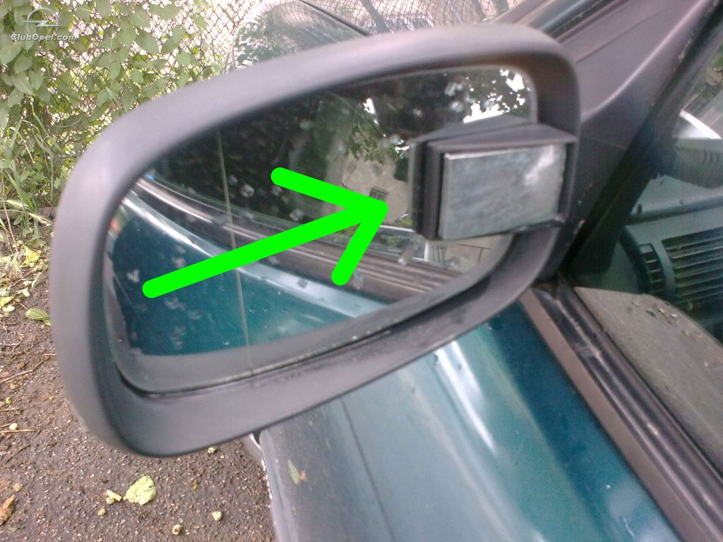

Salutare.
Am pe oglinda laterala de pe partea soferului o oglinjoara de aia mica ajutatoare (cica 😂 ). Atasez o imagine ca sa ma intelegeti mai bine.
Problema mea e ca as vrea sa o dau jos, ca nu prea mai are efectul dorit si ma cam incurca. Am tras putin de ea, dar e lipita destul de tare si imi trebuie vreo alta metoda/idee sa o dau jos.
Daca stie cineva ce lipici au astea in general sau eventual vreo idee despre cum sa o dau jos de acolo, v-as ruga sa mi-o impartasiti si mie ca sa pot scapa de ea.
PS: nu eu am lipit-o acolo, ci asa era de la fostul proprietar (pt cei care m-ar fi intrebat de ce am pus asa ceva pe oglinda 😂 )

incearca cu un feon ,apoi cu multa rabdare cureti lipiciul ala ce ramane pe geamul oglinzi

Nu conteaza cine a lopit-o... pentru a o da jos incearca sa umezesti bine o carpa in acetona si sa faci cumva sa picuri in spatele ei, in asa fel incat sa intre spre a dilua adezivul. (atentie sa nu ajunga acetona pe partile vopsite sau pe plasticele masinii, oglinda (sticla) nu e afectata de acetona)
Bafta.

Oglinda am sa o scot din suport oricum, ca sa o pot manevra usor, ca am mai scos-o si stiu cum.
Am sa ma inarmez si cu un uscator de par si cu acetona si am sa incerc.

Si daca incalzesti cu un uscator de par nu crezi ca vei dezlipi si oglinda mare de suport?
Da cu acetona si rabdare

Am avut si eu asa ceva pe oglinda. Am dat jos oglinda (sticla), am taiat cu cutterul banda dubluadeziva cu care e lipita (strecurat usor si cu atentie cutterul), apoi cu diluant am sters foarte bine oglinda pana n-a mai ramas urma de lipici.
Oglinda (sticla) o poti desface prin tragere.

pentru dezlipire /taiere se mai poate folosi guta de pescuit sau o lita subtire dar rezistenta.,apoi ce a mai ramas din banda dubluadeziva se sterge cu acetona.
Cu guta de pescuit se scot si literele de pe hayon.
