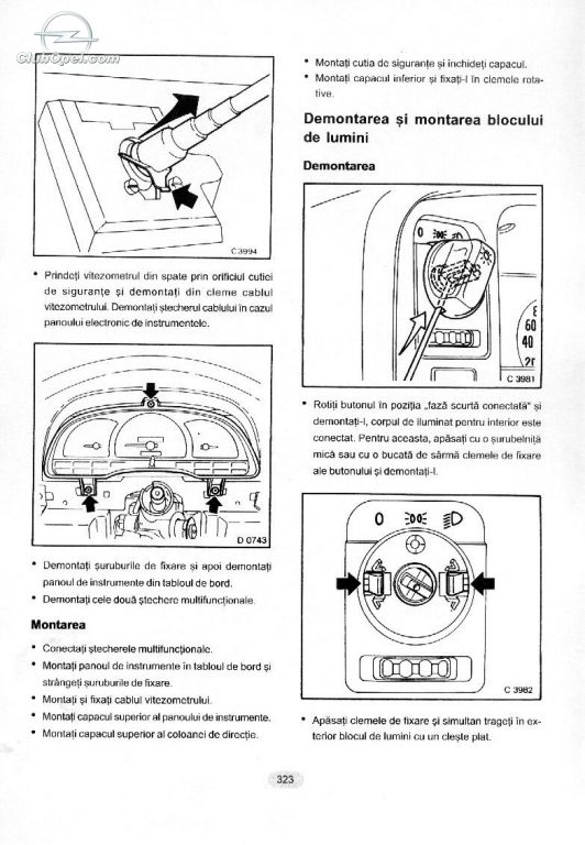

adydelabv a scris:vezi ca se desface cablu de kilometraj din spatele ceasului (are o siguranta care-l tine )
ele ies complet cu tot cu plasticul transparent din fata lor
vezi ca trebuie sa dai jos si maneta de la semnaliztor sa poti sa scoti ceasul
numai bine
ai timp sau te plictisesc?eu is mai tare de cap.siguranta ...cum ajung la ea?k deabea imi incape mana p aklo dapai sa mai si bag toata mana sa desfac siguranta.apoi sa zicem k reusesc...trebuie sa mai desurubez cablul?sau doar desfac siguranta si trag d ele?multam pt timp scuze d deranj

apesi siguranta si iese cablul.
ca sa ajungi la siguranta ai 3 variante.
1.(cum fac eu) culcat pe spate bagi mana cam deasupra pedalei de frana pana la cod si dai de siguranta.tre sa ai mana cam subtire sau sa nu ai mila.
2.tragi de ceasuri dintr-o parte si daca ai mana destul de mica iti incape in spate lor sa apesi clema.mai greu de bagat la loc
3.scoti cablu de km din cutie si dupa tragi de ceasuri spre tine si ai loc berechet.pe asta nu o recomand ca greu mai pui cablul la loc in cutie sa il strangi si bine sa mai si mearga.
bafta.
bafta.

Salut,cred ca am scos ceasurile de bord de vreo 30 de ori,deci pot zice ca am ceva experienta,din cate vad tu vrei sa scoti cablul de kilometraj din bord.De obicei,asta este o operatie ce dureaza in jur de 5-10 secunde:bagi mana intre pedala de frana si cea de ambreiaj pana atingi cablul de kilometraj,dupa care urci in sus pe el pana dai de siguranta metalica care il tine sa nu iasa din bord,apoi apesi pe ea cu degetul mare si cu restul degetelor tragi de cablu...si iese in 2 secunde.marian_sro explica ft bine si el ceea ce este de facut,eu insa nu am incercat varianta lui "C" care pare un pic mai complicata(din fericire nu am avut nevoie).Bafta !

da ii cam dificil cu scosul cablului din bord, si eu am schimbat ceasurile, mam julit pe mana de numa dar pana la urma ii f f simpla operatia.
iar cu ceasurile se dau si fara sa dai maneta jos sau volanu, dak volanu ii in 3 spite ti volanul drept si are o pozitie cum trebue rotita consola cu ceasuri pt a iesi. iar de bagat eu am procedat asa, am bagat prima data consola fara sticla si dupa aceea am bagat sticla, ca aia se tine in clame si ii mai simplu de "capsat". trebuie sa ai un pic de rabdare si o vei duce la bun sfarsit. Nu forta nimic ca este destul de fragila, de iesit iese si intra relativ usor, cum am zis trebuie rotita in mai multe poziti pana o nimeresti. de erai la tm te ajutam cu placere.

O alta varianta de a scoate cablul,este de al scoate direct de pe cutia de viteze...Cum deschizi capota si te uiti la stergatoare,iti cobori privirea cu 90 grade si vei vedea,langa cautatorul de viteze, un cablu care pleaca din masina.Ala se desurubeaza si apoi poti scoate ceasurile mai usor.

da moshu ai dreptate si eu m-am chinuit prima data cand am dat ceasurile jos dar cand a trebuit sa le pun la loc si sa bag cablul de kilometraj la loc nu mai reuseam sub nici o forma sa ajung cu el la ceasuri dar dupa aia am cautat o alta solutie si cea mai usoara a fost cum ai spus si tu,am desfacut cablul de pe cutie si am lucrat boiereste cu ceasurile
