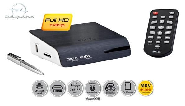

am achizitionat chestia aceasta de vreo 2 sapt. si akm. mi-a trecut prin cap posibilitatea de a adapta playerul in masina la un monitor pt. a avea acces la toate aceste tipuri d 😳 e fisiere. daca e cineva priceput ma intereseaza alimentarea cu tensiune.playerul este emtec n200.

Formate video suportate: AVI, VOB, ISO, MKV, MOV, MP4, MPG/TS, WMV, DAT, IFO, RM, RMVBFormate audio suportate: MP3, WMA, OGG, WAV, FLACFormate foto suportate: HD JPEG, JPG, BMPCodecuri Video: MPEG1, HD, MPEG2 (pana la 1080i), HD MPEG4, SP/ASP (720p/1080i/1080p), Xvid, WMV9Codecuri Audio: MP3, WMA, OGGCaracteristici Speciale: Compatibil WiFi 802.11 b/g/n, Dimensiuni (W x D x H mm): 125.5x100x40 mmConectivitate: 2 x USB pt conectori externi (HDD, USB flash), HDMI, SCART, LAN 10/100Continut pachet: Telecomanda,adaptor AC/DC,A/V output cable,adaptor IN Scart ghid de instalare si manual

functioneaza cu o tensiune de 5 V la 2,2 ma

tensiune 5 V si probabil vreo 220mA ai vrut sa zici. sau mai de graba 2,2 A. Il poti alimenta de la bricheta, exista unele adaptoare de usb care se conecteaza la bricheta masinii- acelea au 5V iesire pentru tensiune.

ideea era ca daca se poate alimenta la o tensiune optima as putea sa conectez iesirea de sunet la intrarea IN de ca cas. si iesirea video la 2 monitoare incorporate in tetiere si astfel nu as mai investi intr-un dvd player auto. credeti ca se poate asa ceva ? movie cubul l-as instala poate si in torpedou.

Normal ca se poate , tensiunea de 12V o poti lua, cred si de la cele 2 fire care alimenteaza becul din torpedou (te conectezi inainte de intrerupatorul care stinge lumina cind inchizi torpedoul), o poti lua si de la alimentarea casetofonului si pui un montaj/transformator/alimentator ce coboara tensiunea de la 12v la 5v cum ti-am zis mai sus. Tine cont si de curentul care il consuma jucaria ca nu ai fost clar.
