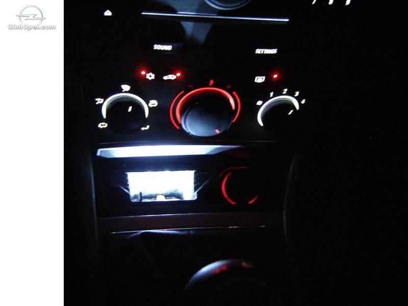

As vrea sa schimb becul de la scrumiera din fata, cu un led.
Am desfacut scrumiera si am observat ca e decat un bec, cred ca e T5 w1.2w.
As vrea sa fac ca in poza aceasta.
Cum pot sa fac ca sa fie 2 culori, tinand cont ca la bricheta e portocaliu. si daca pun alb o sa bata tot portocaliu.
Imi puteti spune va rog frumos si mie toti pasi ca sa pot sa fac ca acea din imagine doar la scrumiera vreau Very Happy
NU FUMEZ! vreau doar pentru decor
p.s Aveti ide ce bec e la scrumiera ce soclu are?

Daca ai desfacut pe acolo, ai vazut ca un singur bec lumineaza prin cele doua lamele de plastic atat bricheta cat si scrumiera, nu-i asa? In poza postata de tine cred ca zona e luminata de DOUA leduri independente. Cred ca lamela scrumierei a fost scoasa si ledul de acolo lumineaza direct prin fereastra ei.

Aveti ide se poate inlocui plasticul acela galben de la bricheta si sal pun rosu, sau o inprovizatie orce ide e bine venita.
Si ce led T5 ar trebuie sa pun ca am observat ca becul de la scrumiera merge numa-i cu motorul pornit.

Am facut eu operatiunea azi, ca era singurul led galben care mai era pe masina... am fost la un magazin de electronice din cartier, am luat un simplu led dar care se alimenteaza la 12V, am scos acel bec T5 am pus ledul in locul lui in asa fel incat laela de + sa intre in papucul de alimentare si asta a fost tot...
In privinta acelui plastic galben, incearca sa-l desprinzi cu o surubelnita si sa-l rupi, in locul lui ramane partea transparenta a suportului de bricheta care este incolora si asa se poate vedea culoarea rosie dorita de tine Wink
In poza atasat de tine mai sus, Alex, Alex82 caci despre el e vorba, a pus un led rosu la bricheta si tot de acolo a a limentat o banda cu leduri SMD albe si a pus-o in spatele plasticului de la scrumiera, din aceasta cauza sunt 2 culori acolo

Daca mi-ai furat poza de ce nu mai si intrebat cum am facut ca iti ziceam Smile))
Se ia o banda de 3 smd-uri albe si se lipeste in gauraunde venea becul scrumierei (ca sa lumineze prin plasticul scrumierei)si firelel le iei de la lumina brichetei, in caz ca nu ai cum nu am avut nici eu.Eu am dat cu markerul negru pe 1 smd si acolo in poza lumineaza doar 2
Si vezi ca sub cercul ala portocaliu de la bricheta mai unu alb, bagi ceva ascutit si incerci sa il dezlipesti doar pe ala potocaliu usor, dar trebuie sa schimbi si becul de la scrumiera cu un led rosu de 12v sau eu acolo am pus 3 leduri mici cu rezistanta pe ele.
