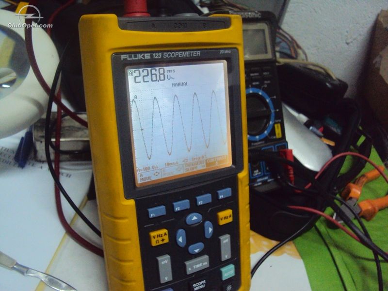

Problema poate fi mai complexa in sensul ca trebuie verificate anumite componente electronice pasive..probabil "imbatranite" prematur, din modulul de centralizata! Ma refer in speta la condensatorii electrolitici ce pot fi uscati, avand un curent de fuga mai mare! Secventa descrisa de tine ma duce cu gandul ca in momentul opririi motorului (cand telecomanda nu actioneaza) tensiunea in acumulator este undeva la 12,6-12,8V iar in cele 10 min. de repaus a masinii tensiunea revine la 12,2V! Este oarecum singurul parametru care se schimba in acest timp si care poate crea aceasta anomalie! Cred ca poti verifica in urmatorul mod: Dupa ce opresti motorul, aprinde faza scurta timp de 1-2 min. dupa care verifici daca telecomanda actioneaza ! Cred ca trebuie mers cu modulul la un meserias care sa detina o scula e masura buna...capacimetru de precizie si alte functii.... si sa stie ca sa faca cu ea Eventual ca asta!
