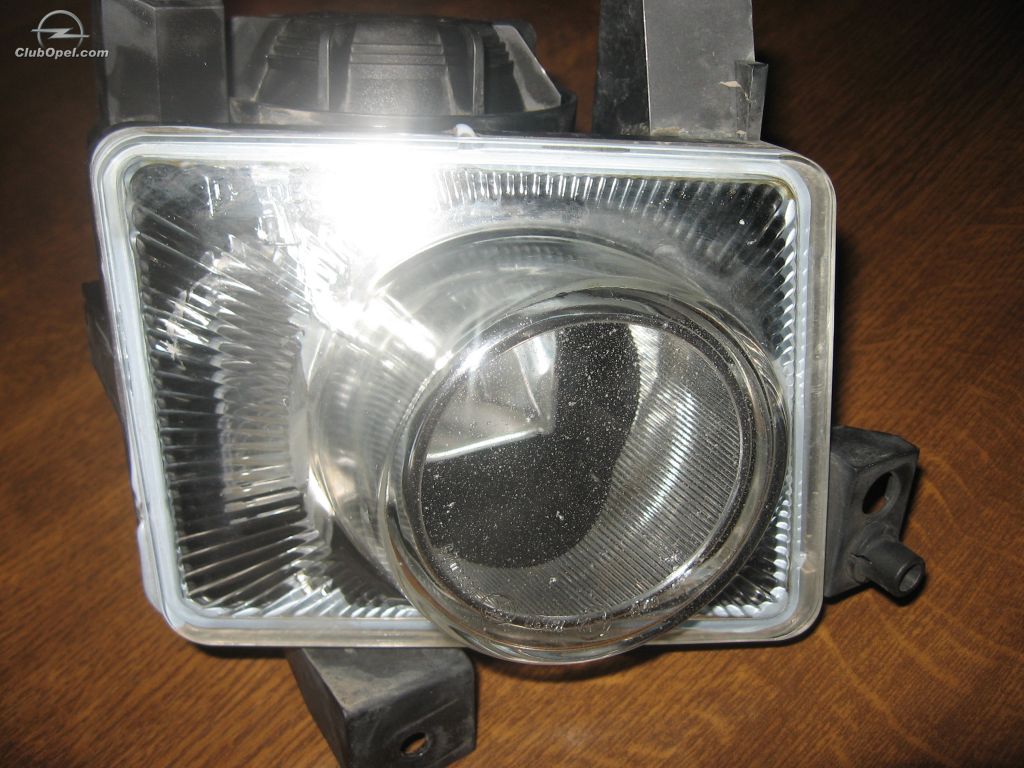

Din cauza faptului ca nu se mai face vectra se pare ca unii producatori au renuntat la a mai face unele piese. In categoria asta intra si proiectoarele de vectra C pentru modelul facelift 2006.
Am intrebat la multe magazine si se pare ca nu se mai gasesc decat originale la preturi astronomice.
Am vazut ca proiectoarele de la Astra H seamana cat de cat cu modelul de la vectra facelift.
Asa arata cele de la vectra: https://www.clubopel.com:808...421_gun3zqqql.jpg
Asa arata cele de la Astra H: http://www.autoconsultonlin...es/19-0497-05.jpg
Aveti idee daca se potrivesc sau macar pe unde se mai pot gasi cele de vectra C?

Eu din ce-am studiat aceasta problema( am avut geamul spart la cel de pe stg) sa stii ca nu prea se potrivesc, nu stiu daca la sistemul de prindere difera ci doar la cum vine el pe pozitie. Cel de Vectra are geamul drept( paralel cu fata masinii sa zic asa) pe cand cel de Astra este "oblic"-taiat "sa-i zic iar asa" 😊 . In vara anului 2009 imi cereau 430 lei pe un proiector de acest gen asa ca am mers la o geamgerie si mi-au taiat partea rotunda a proiectorului caci in rest era intact si-am dat 5 lei.

Da .. e 450 lei si n-am de gand sa dau atat pt ceva ce se sparge la prima piatra de pe asfalt. Se pare ca masina asta nu prea mai are viitor (cel putin din pct de vedere al componentelor facelift) dat fiind faptul ca nu mai are suport de la producatorii de componente "mai putin originale".
Si la mine tot geamul din fata e spart si probabil s-a intins crapatura si in spate putin. Cum l-ai lipit sa nu intre apa in proiector ?
Deja imi apare o eroare cu Right parking light cand pornesc masina .. nu stiu daca are legatura cu proiectorul dar nu pot sa il mai las sa intre apa in el.

la pretu ala pot sa si le pastreze linistiti. eu le-am lipit pe ale mele cu silicon si in partea din fatza le-am pus o bucata de plexiglass pentru protectie, asa cum a facut ciprinel
