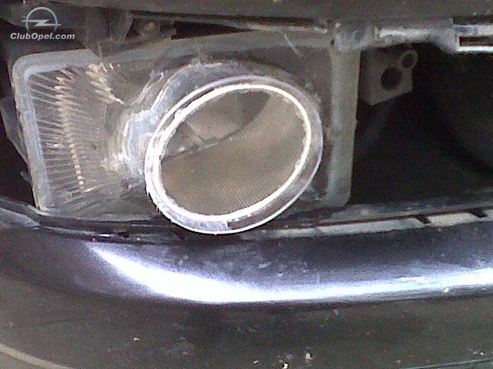

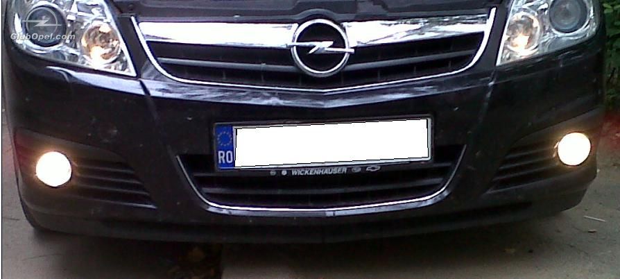

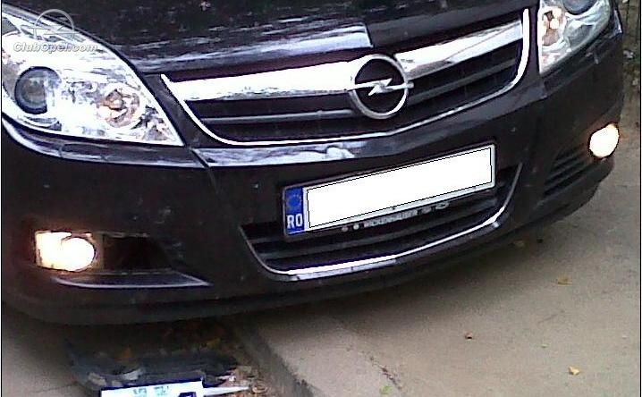

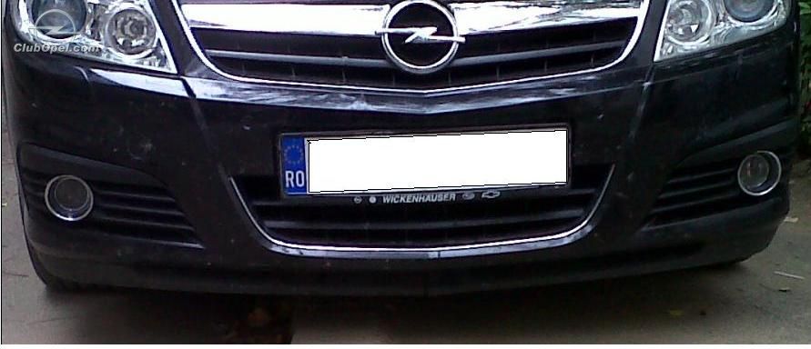

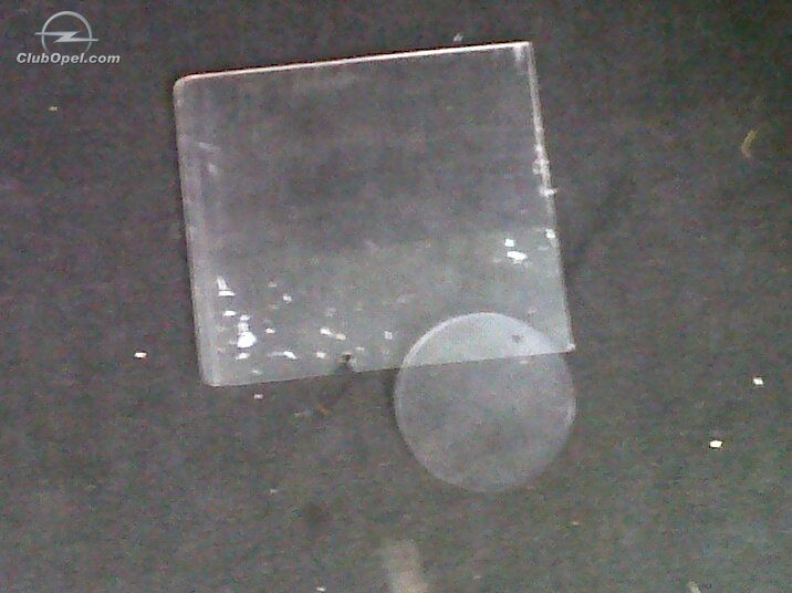

Iata o reparare de moment (avand doar sticla sparta cu siguranta nu se merita sa platesti intregul proiector):
1-se inlatura grila proiectorului(este pinsa in niste cleme, de sus in jos iese cel mai bine)
2- se inlatura colturile/cioburile din jurul cercului cromat(cel din interior)
2- plexiglas transparent, un cerc de diametrul 7,5 - 8 cm
3-cu ajutorul unui silicon se fixeaza plexiglas-ul(dupa ce in prealabil se umple cu silicon spatiile goale ramase de la sticla sparta pt a nu ajunge apa/etc la bec)
[img]https://www.clubopel.com/8080/uploads/2012-
09/55467_a3bbknvs8_th.jpg[/img]
09/55467_kdfgkoqp_th.jpg[/img]
Costuri = 5 ron plexiglas + 30 min. manopera(efectuata personal)
Bafta si spor la treaba . Toate bune
