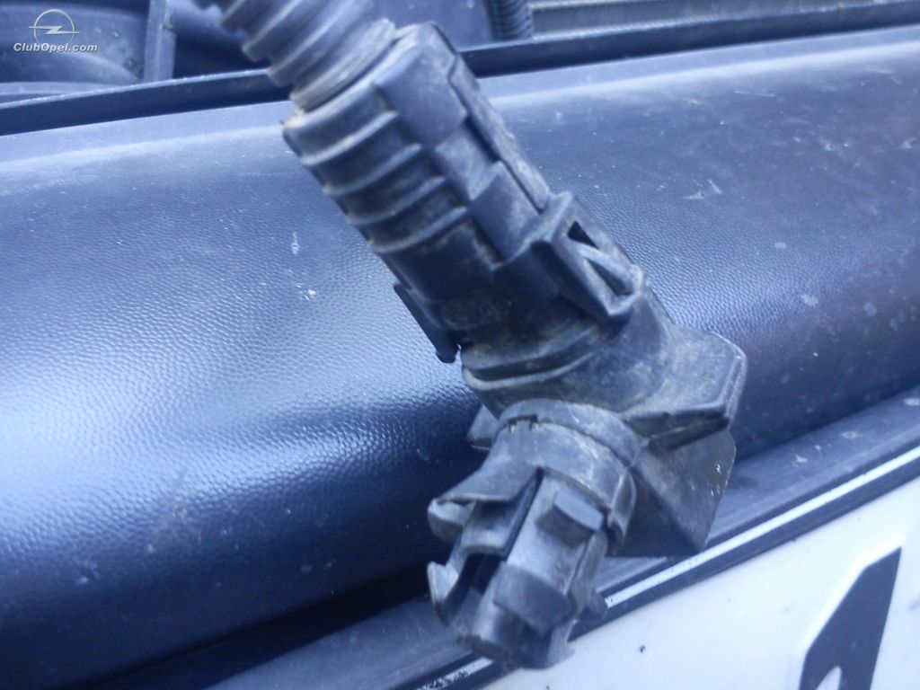

Buna ziua tuturor iubitorilor de Opel!
De 3 zile am achizitionat un Zafira A. Merge bine, sunt multumit chiar daca are niste erori pe care sper sa le rezolv repede.
O problema insa care mi se pare mai serioasa este ca in fata pe radiatoarele de clima atarna un senzor. Am dedus ca ar trebui
sa intre intr-o gaurica dupa clemele de plastic ce le are dar nu am prea gasit acea gaurica.
O sa atasez o foto cu speranta ca ma puteti ajuta.
Multumesc!

Este senzorul de temperatura. Cel care iti arata in bord temperatura exterioara. Gaurica trebuie sa fie undeva in fata radiatorului. Daca ar fi avut un pic de par......repede ai fi gasit-o! Laughing
Asa ca ocupa-te de erori, ca asta nu e o problema asa de mare.

Am inteles! De asta i-mi arata zilele trecute 25 de grade afara cand ploua cu galeata, pentru ca era atarnat de radiator.
Deci daca inteleg bine ideea este ca poate sta in orice loc unde nu este influentat de caldura masinii (asta in caz ca nu gasesc "gaurica"special destinata).
Multumesc pentru informatie ! (si pentru gluma)

Are un loc bine determinat ca sa nu fie influentat de factori externi. Nu stiu exact la Zafira A unde au pus-o, dar la Corsa B am avut aceeasi problema si gaura pt senzor era in fata radiatorului de racire pe o platbanda. Pe forum am vazut ca la Vectra e undeva pe bara fata, tot in fata radiatorului de racire. Pe acolo trebuie sa cauti.
Uite: userul @zafirul a pus o poza aici:
https://www.clubopel.com/viewtopic.php?t=2233

Mersi mult ! L-am trecut la probleme minore daca stiu ca nu se strica nimic. Cand o sa am timp o sa-i caut cu rabdare locul.
Consider problema rezolvata.

senzoru de temperatura vine prins in grila de la bara(proiectoare),deschizi capota si ai sa vezi pe mijloc o gaura pentru el
