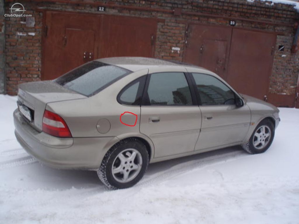

Salutare.Am si eu o problema ,si anume:am indoit tabla la masina in zona de deasupra rotii spate.Am sa pun o poza cu un semn unde este indoita.Indoitura este cam de 7-8 cm in diametru fara zgarieturi.Intrebarea mea este cum as putea ajunge prin interior in acea zona ca sa o indrept?

@Emyl91 ,fa rost de o ''minge'' de piele,o desumfli de tot,o ''pliezi'',introduci in valva ei acul de umflat racordat la o pompa sau un minicompresor auto si o imfli incet.O sa vezi rezultatul.Daca este atinsa in zona de nervura atunci trebuie sa mergi la service. Incearca mai intai prima varianta.NU INCERCA cu alte prostii metalice sau lemne.Ca sa introduci mingea acolo trebuie sa demontezi motorasul de la capac rezervor(are doua suruburi).

din cate stiu zona aceea ar tebui sa fie acesibila din portbagaj sau prin rabatarea canapelelor

Este foarte greu accesibila zona...in plus daca te gandesti sa exerciti o presiune din interior catre exterioir cu un corp dur...metal sau lemn...mai rau o sifonezi! O metoda usoara care merge cu siguranta, este o instalatie de vacum cu ventuze de cauciuc! Din pacate nu o gasesti pe toate drumurile!

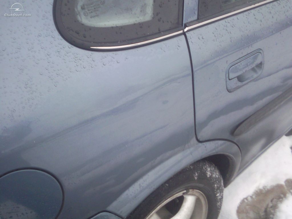

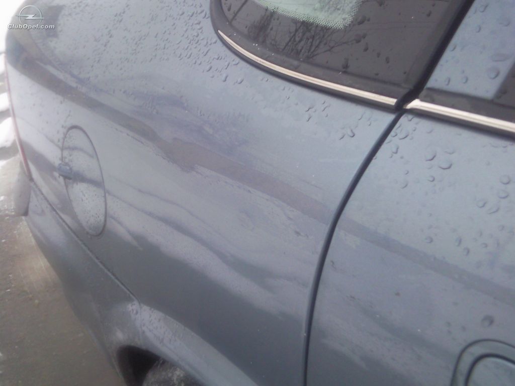

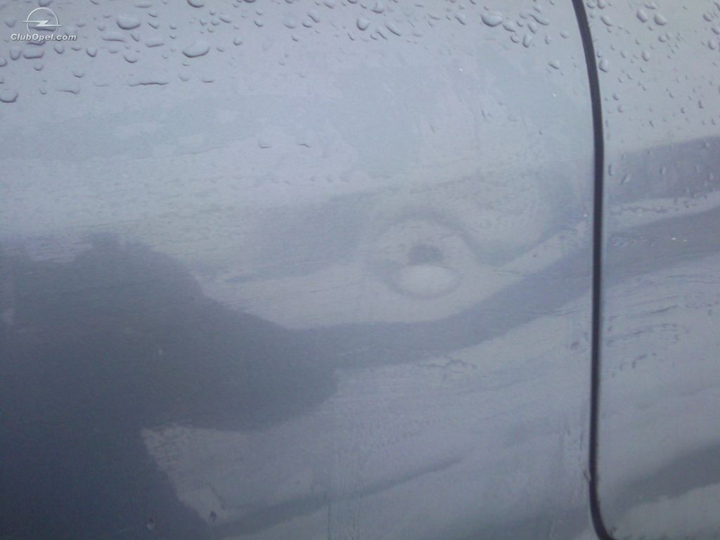

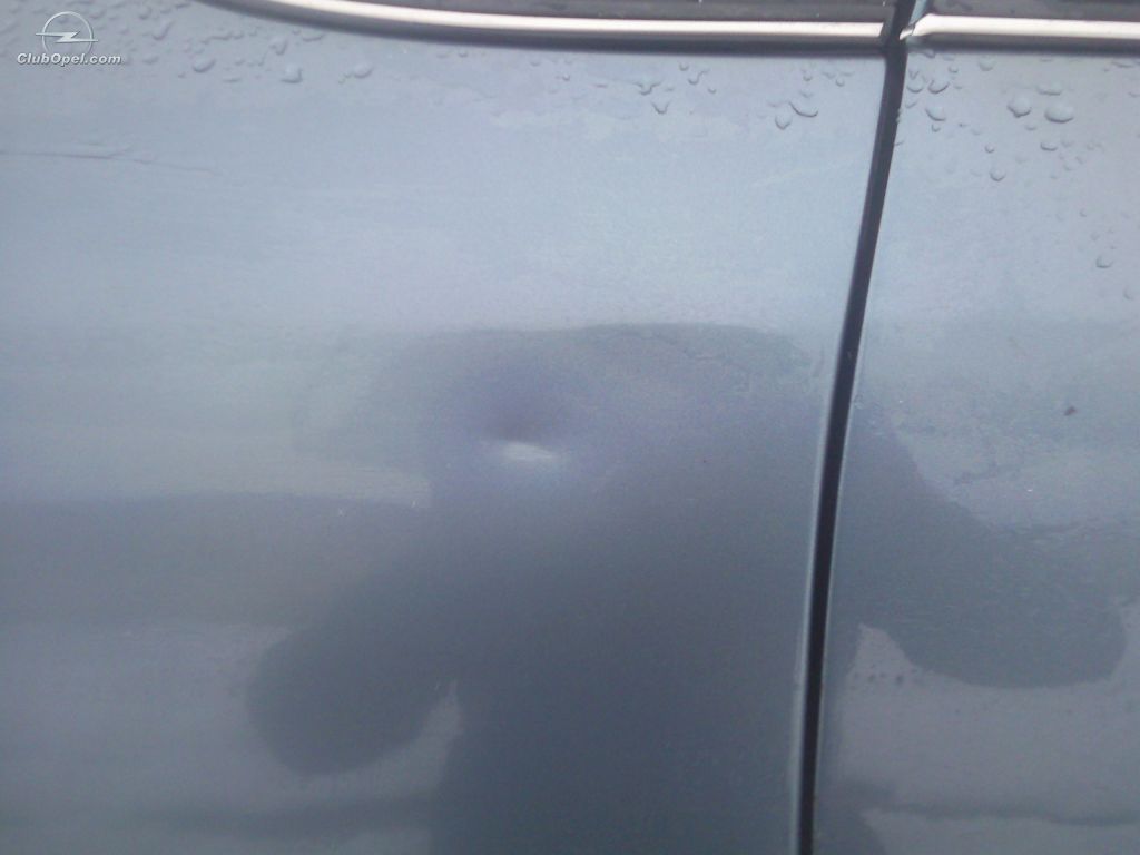

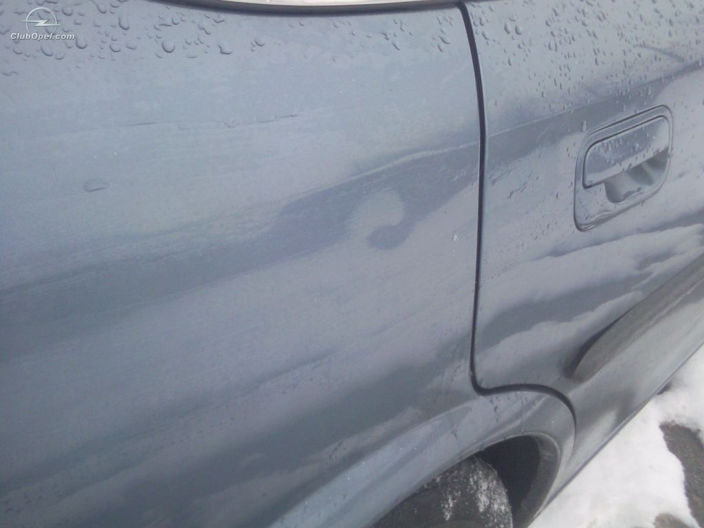

Nu se vede chiar bine , pozele sunt facute cu telefonu.Muchia nu este afectata.

Din ce vad eu in poza 3, nu scapi fara sa vopsesti aripa. A fost lovita cu ceva ascutit, tabla e deformata acolo. Daca ai acces poti incerca cu cu un ciocan de cauciuc sau ceva asemanator, dat tot va ramane sifonata. Perfect nu iese decat daca o inderpti, nivelezi cu chit si revopsesti.
Eu am avut o mica infundatura pe nervura aripii spate. M-am chinuit cateva ore cu diverse scule cu bucati de cauciuc... In final am adus-o la forma initiala, dar tot se vedeau niste mici denivelari cand era curata si lucioasa asa ca tot a trebuit sa revopsesc aripa spate ca-mi statea pe creier. Lumea nu vedea nimic dar eu numai acolo ma uitam 😊

Mda ,daca puneai pozele de la inceput cu ''lovitura'' nu iti mai spuneam de minge(am crezut ca este doar infundata).Asa cum a scris anterior @cristidb...trebuie sa freci vopseaua,chituiesti la nivel si vopsesti TOATA aripa(niciun vopsitor nu cred ca iti recomanda sa o vopsesti ''local'').

De ce imi recomandati chituire? Dupa parerea mea nu e o varianta buna,eu zic ca se poate indrepta ,nu este vopseaua sarita si nici prea adanca nu este indoitura.

Pentru ca tabla s-a intins acolo. N-o sa ti-o mai indrepte nimeni perfect. Pentru a fi perfect neteda trebuie nivelat cu putin chit dupa indreptare si apoi vopsita toata aripa. Asa o sa-ti spuna orice vopsitor.

Emyl91 a scris:De ce imi recomandati chituire? Dupa parerea mea nu e o varianta buna,eu zic ca se poate indrepta ,nu este vopseaua sarita si nici prea adanca nu este indoitura.
Cel mai bine se indreapta cu ventuze ( nu iti sare vopseaua, nu se zgarie, s.a.m.d). Sunt cativa baieti in Craiova care indreapta prin metoda aceasta.
