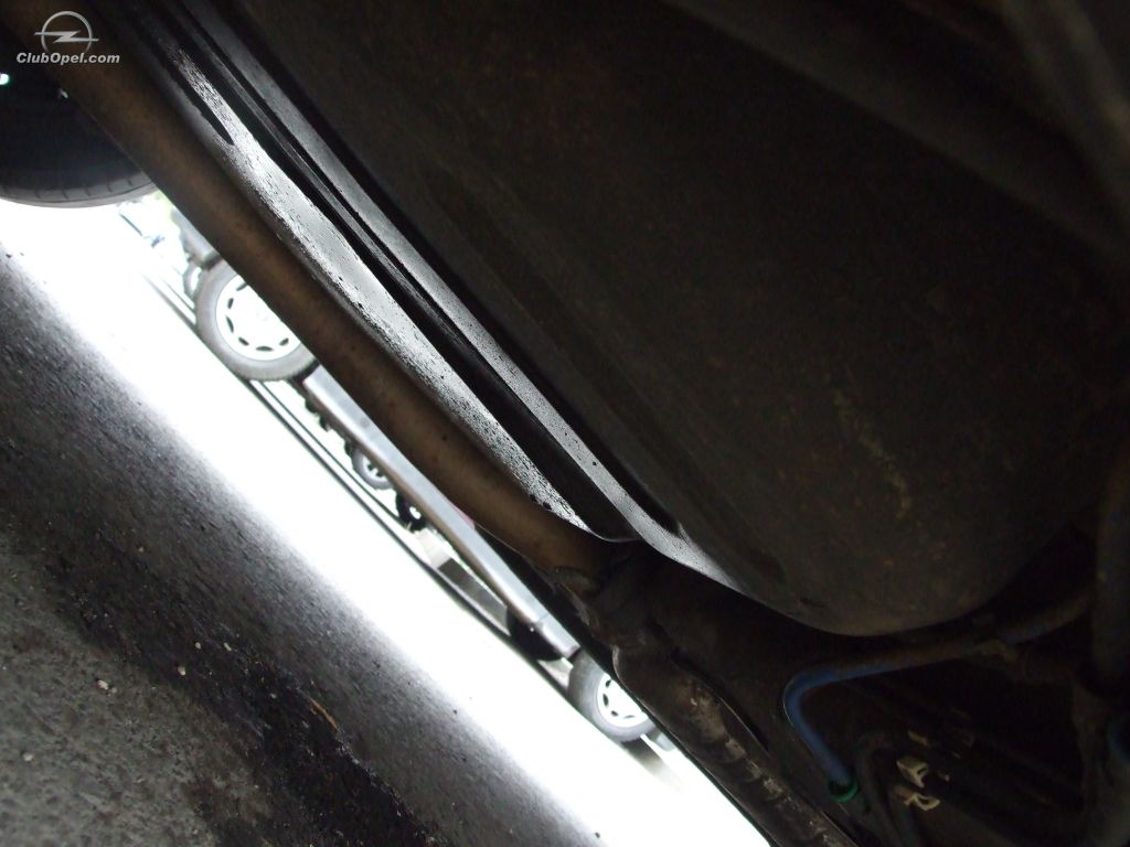

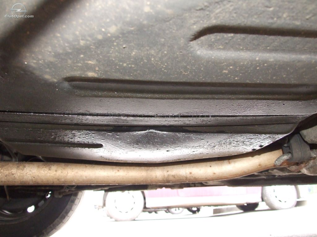

Revin cu problema scurgerii...iarãși am gãsit pata sub mașina, de data aceasta chiar nu știu ce poate fii...am atașat niște poze sper edificatoare cu partea de dedesubt a mașinii și componenta uda care pare a fii ulei...merci!

Parerea mea e ca e benzina,ala din poze e rezervorul.

Salut.Pata asta este cu siguranta benzina.Demonteaza bornele de la acumulatorul masinii,demonteaza pompa de benzina,scoate benzina din rezervor prin orificiul de la pompa,demonteaza rezervorul(parerea mea ...este fisurat) si il verifici.Sau unul din racordurile tur retur fisurat in zona rezervorului.

A fost rezervorul fisurat care s-a schimbat in regim de service propiu. O jumatate de zi si doua capre pe care am suspendat masina.
