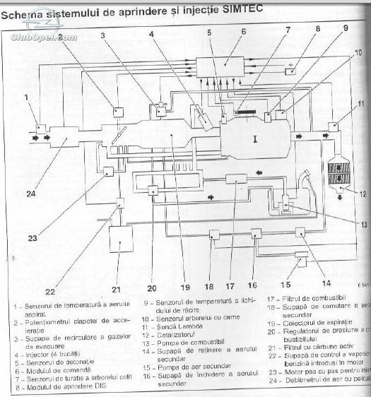

Cine poate sa ma ajute cu o schema de alimentare cu benzina pt. un OPEL VECTRA B 1.8, motor X18XE.
Ma intereseaza mai mult compartimentul motor.

Salut. Ce te intereseaza mai concret?
-trasee
-electric

salut.
ma intereseaza traseul din compartimentul motor.
daca ai o schema este super.
ca si detaliu vreau sa fac o instalati de preincalzire pt benzina.
reduce consumul cu 20%.

La x18xe ai sistem de injectie SIMTEC. Daca te poate ajuta urmatoarea schema.
