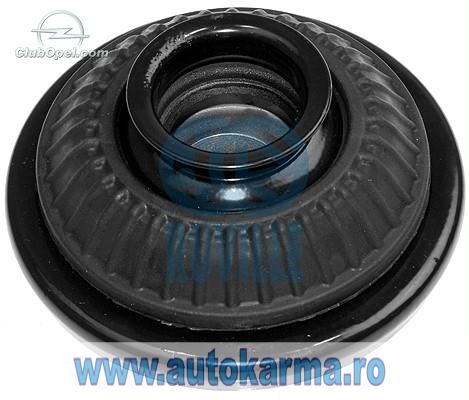

Arunca un ochi si la flansele amortizoarelor

rby10 a scris:Am si eu o intrebare...
Troncane in partea stanga fata ceva dar nu pot sa-mi dau seama....Zgomotul se aude numai pe drum ""Denivelat""...Pe drum normal nu se aude absolut nimic... Ce poate fii? 😢 😢
Schimba flansa si rulmentul de la amortizor. Eu ti-as recomanda sa schimbi la ambele amortizoare...

Asta este flansa . Ce intelegi tu prin "original"?

troncanit am avut si eu si a fost de la flansa si rulment amortizor......masina era ca o barcuta...test amortizoare st/40%...dr/42%.......la acest procentaj,am putut sa inping amortizorul cu o singura mana...dupa mine,ce este sub 50%,sa fie schimbat

rby10 a scris:Sa fie fabricata de General Motors! Sa nu fie vro chinezarie!
Flansele amortizoarelor sunt printre putinele repere care se pun aftermarket.
La mine, cele originale au tinut pana la 60.000 km, le-am schimbat tot cu originale si de la 90.000 au inceput iar sa bata.
Flansele pe original costa ~ 250 ron, iar pe producator ~ 40 ron. Durata de viata este aceeasi.
Acum, tu decizi de care montezi.....

flansele de amortizoare, chiar daca sunt uzate, nu cred sa troncane (bine, daca nu sunt prastie). eu am urmatoarea experienta cu ele: pe la 40 000 km, in garantie, au fost schimbate (asa cred). la 80 000, le-am schimbat din nou . nu era neaparat necesar mi-a zis meseriasul, ce ma deranja era o usoara troncaneala pe piatra cubica sau la treceri peste linia de tren/tramvai. zgomotul este prezent si dupa inlocuire (sachs). problema (la mine) se pare ca ar fi un usor joc in caseta de directie (parerea mecanicului).

Pentru mafiotyx01 : sa nu fie rulmentul de la flansa amortizororului. Sa aiba vreo bila sparta. Cand e ridicata nu e presata flansa aia si implicit rulmentul si probabil d-aia nu se aude nimic.
