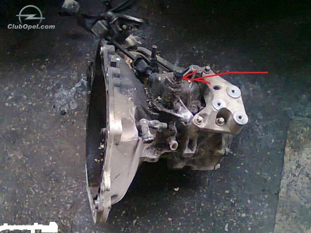

  • lucio85
  • Mesaje scrise: 4,964
  • Locatie: Gorj
  • Masina: Astra 2010 a17dtr
uite si poza

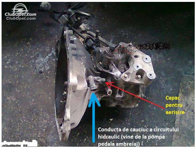

Desi a trecut ceva timp, o scriu pentru viitorii cititori.
ATENTIE ! colegul lucio85 a gresit putin poza. Busonul Acela negru este de la cutia de viteze, nu de la aerisirea circuitului de ambreiaj.
Poza corectata:
