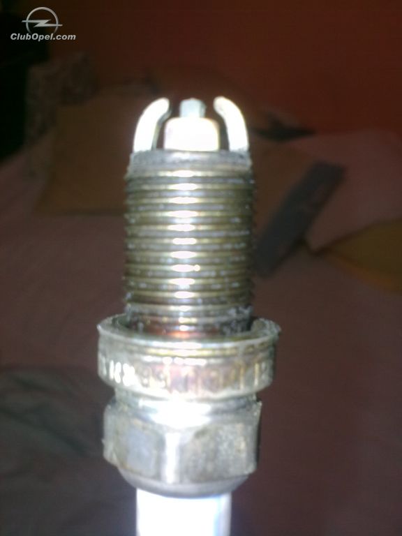

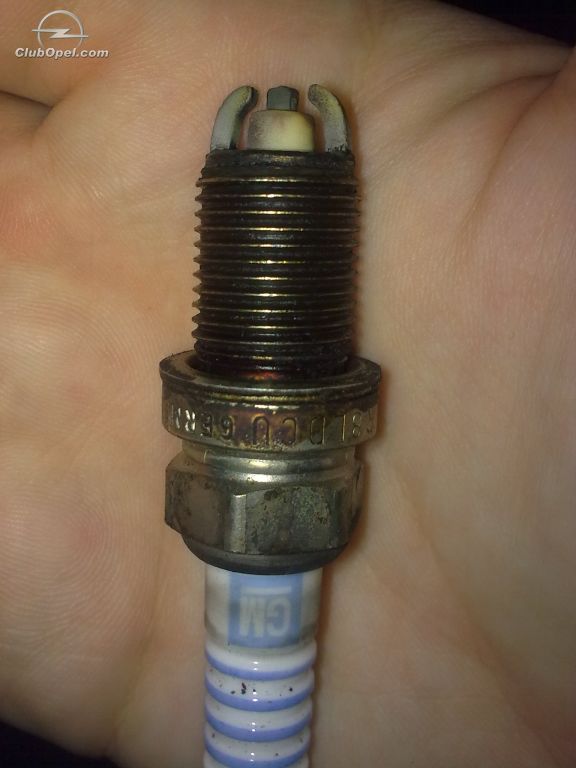

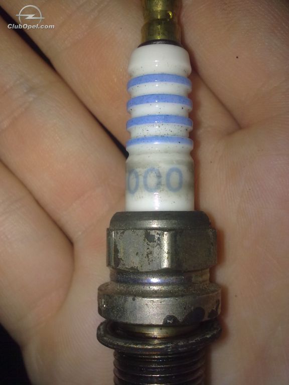

Imi cer scuze pentru intarziere.
Codel este FLR8LDCU.
Mai adaug cateva poze sa vezi cat erau de duse.

Inainte de reglare nici o bujie nu avea distanta ca cealalta, una 0.7 alta 0.5 alta sub 0.5 si tot asa.
Ce sugestii mai aveti?
Mecanicul a spus ceva de genul ca nu lucreaza cum trebe vreun vacum sau trebuie curatat EGR-ul.
