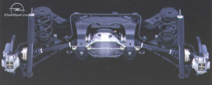

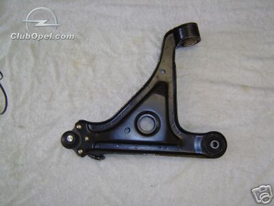

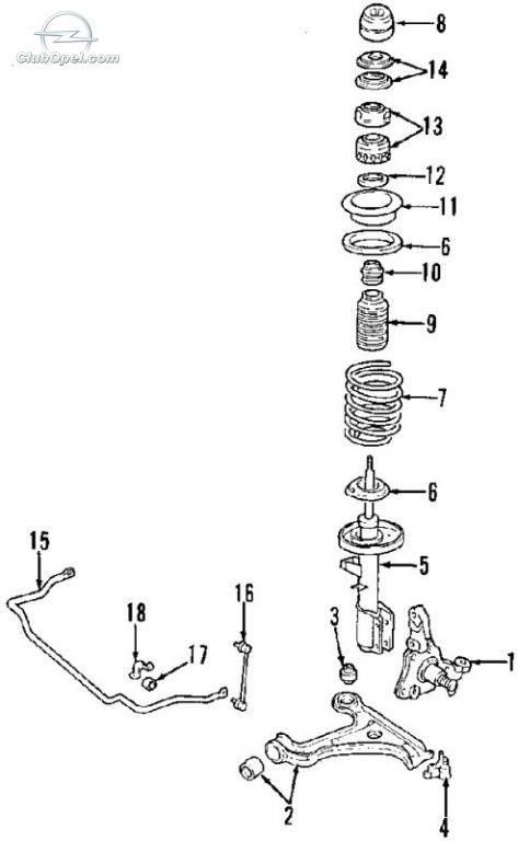

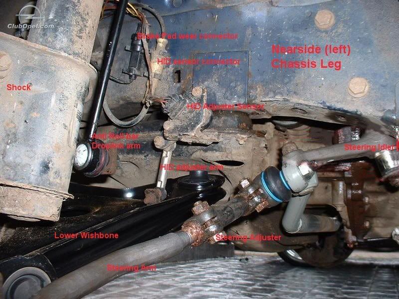

Iata din ce este compus sistemul de directie in ansamblu
Imaginile vorbesc de la sine.
