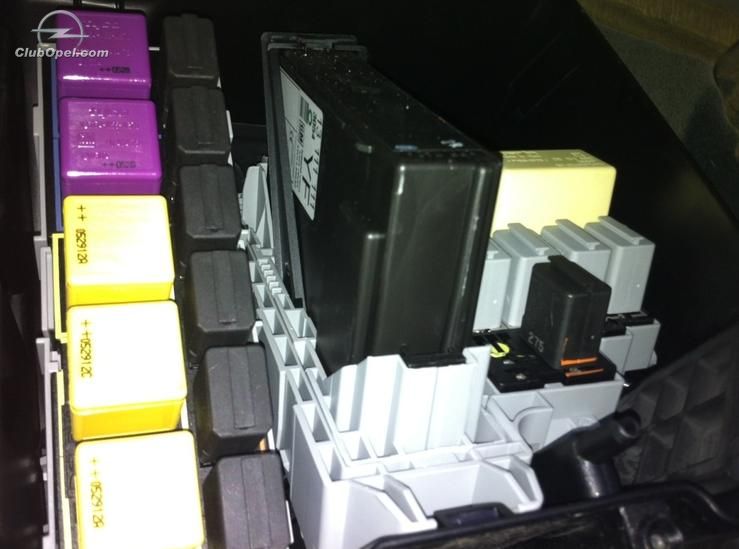

scoti stergatoarele si bucata aia de plastic si in stanga masinii sub stergator se gasesc doua cutii negre: una cu sigurante si alta mai mare in care e BCM-ul si relee (desfaci cele 2 suruburi).

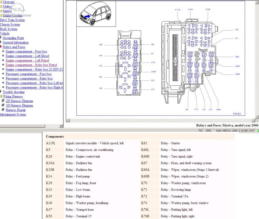

Releu semnalizare opel meriva 18.16v
