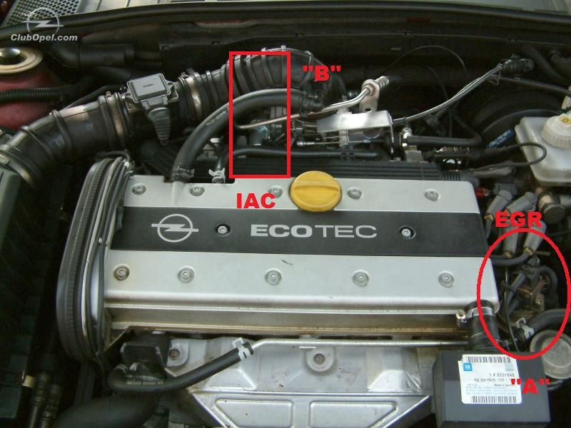

Rog pe cineva care cunoaste sa ma ajute sa localizez pe poza care o atasez IAC si EGR. Multumesc anticipat din suflet!
  • ksper
  • Mesaje scrise: 1,685
  • Masina: Vectra 1997 x20xev

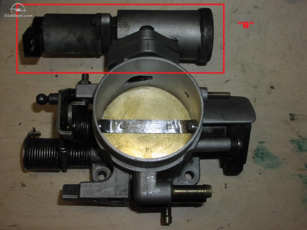

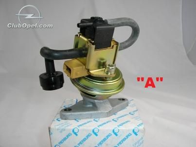

@COLPOS DOREL ,poza este facuta de mine ,pe masina mea ,cu motor de 2.0l(x20xev).Sunt motoare asemanatoare ca aspect.Electrovalva EGR se afla in pozitia ''A''...Motorasul de relantiu sau IAC este situat pe corpul throttle(carburator) in pozitia ''B''.

am si yo un opel astra 1.6 16 valve;am martorul de la EGR aprins in bord si as vrea sa curat electrovalva...stiu unde este, am dezmontato deja dar nu stiu cum sa o desfac sa o curat...daca ma-ti putea ajuta in vreun fel as fi recunoscator.ms

Electro valva EGR la motoarele X16XEL ,NU se desface deoarece este ambutisata.O demontezi si pulverizezi cu un spray(wd40) pe tija.
  • nicu_opel
  • Mesaje scrise: 82
  • Masina: Vectra 1996 x16xel
  • Cont inregistrat: 09 Feb 2011
din proprie experienta am vazut ca foarte bine se poate curata si cu decarbusolv
da la x16xel nu se poate desface egr-ul - intr-adevar e ambutisat

sal ksper vreau si eu sa curat valva egr si iacu la o vectra b x18xel dar am o antrebare cum sa curat iacu ca e magium acolo si am anteles ca daca ami cade mizerie acolo bulesc injectoarele cum sa fac sal curat ?
daca ma poti ajuta antru-n fel ms mult
  • ksper
lica27 a scris:sal ksper vreau si eu sa curat valva egr si iacu la o vectra b x18xel dar am o antrebare cum sa curat iacu ca e magium acolo si am anteles ca daca ami cade mizerie acolo bulesc injectoarele cum sa fac sal curat ?
YAC-ul ,daca este asa de mizerabil va trebui sa il lasi scufundat(doar partea mecanica) intr-un vas cu benzina sau decarbusolv ceva timp si il cureti foarte bine.

cred k aveti dreptate...am stat mai bine d o juma d ora si mam uitat la el dar nu am putut sa imi dau seama cum se desface...sigur e ambutisat.ms mult pt sfat.
