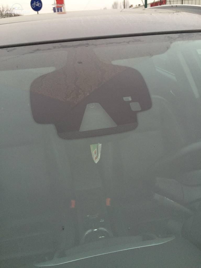

@andrey16 Camera de sub oglinda din parbriz o ai...??
  • andrey16
  • Mesaje scrise: 88
  • Masina: Astra A17DTR din 2011
  • Cont inregistrat in: 05 Nov 2013
da ,are camera ,doar ca la mine difera un pic. Voi face o poza si voi posta aici . Difera un pic fata de ce ai postat tu .

Da, difera... la astra J arata asa:

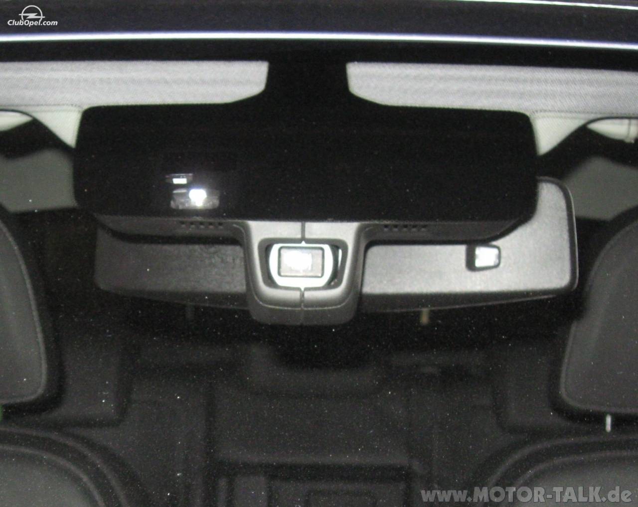

  • anghelvlad
  • Mesaje scrise: 164
  • Cont inregistrat in: 21 Nov 2013
Asa am si eu. La cei care au Opel Eye arata altfel.

la mine camera arata asa
