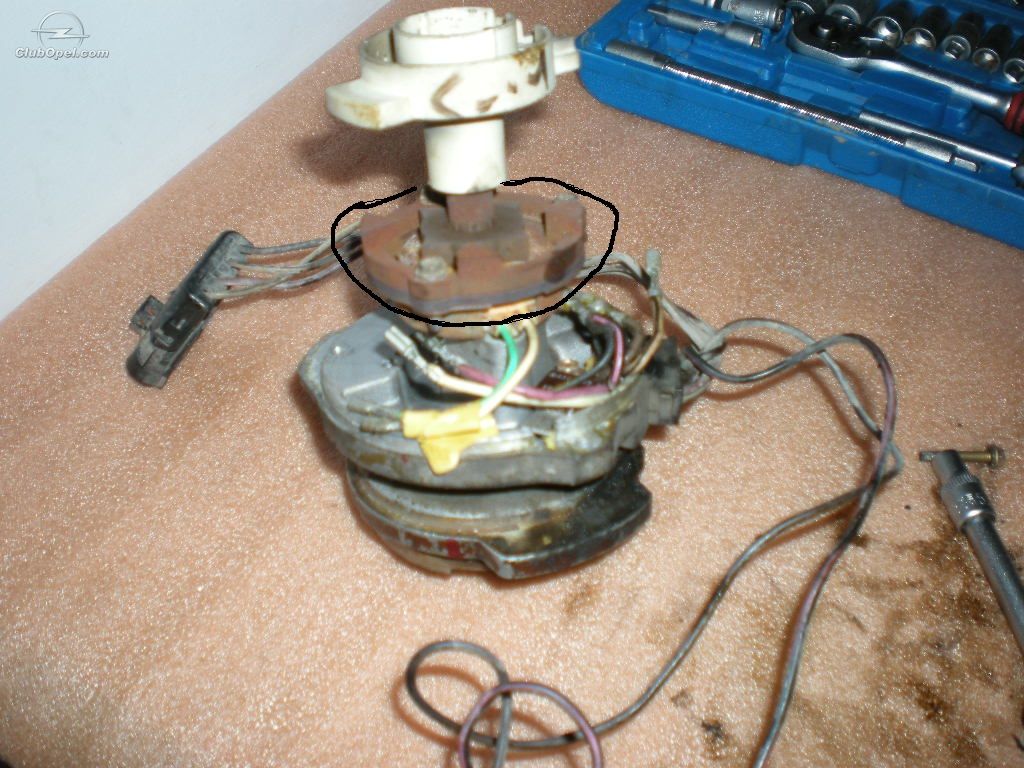

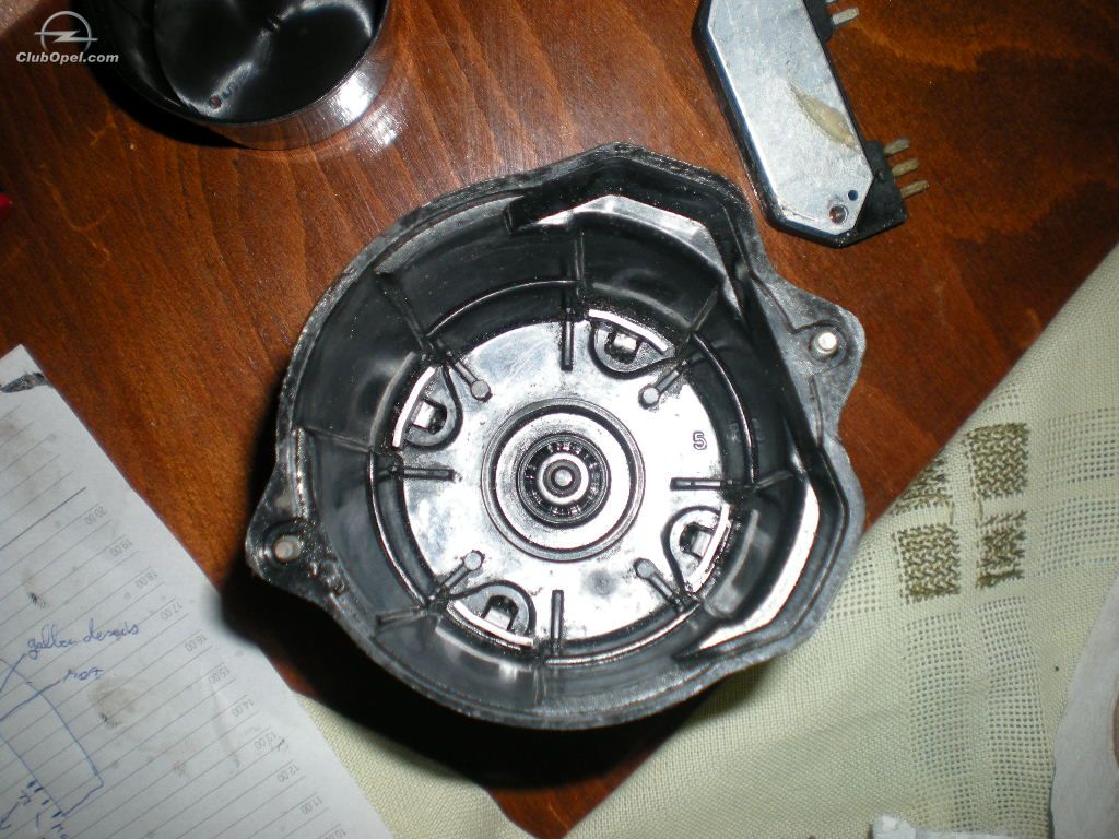

deci: am dat jos delcoul si am desf capacul , si am inceput sa il curat fiecare fir cu fir, mentioinez ca firele nu sunt rupte sau alte minuni. in img(poza 2) acolo pe limba aia de avea o pata de ulei, nu cred ca este normal sa fie acolo nu?

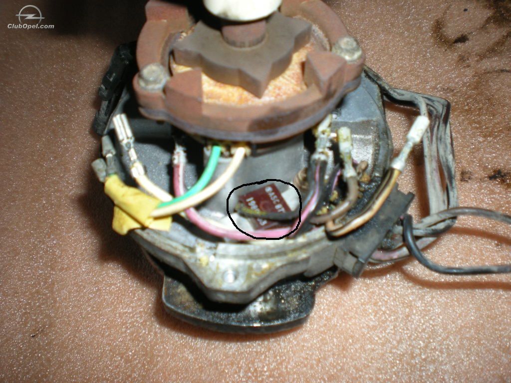

Ce este incercuit in (poza3)? care ii senzorul HALL sau dak are asa ceva.
Qestia incercuita se misca stanga dreapta este normal?

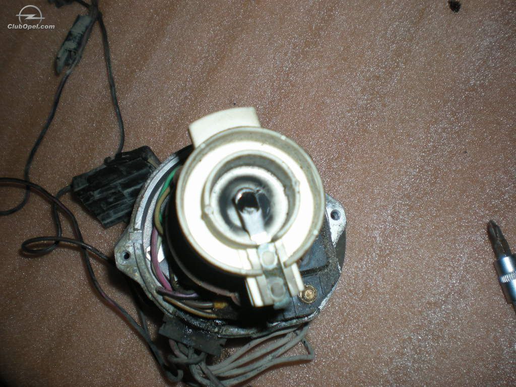

iar in capacul delcou nu are pipa, asa ii normal sau trebuia sa existe pipa:
Orice sfat este bine venit, ce as mai putea sa curat sau unde sa fiu atent la ce anume.
Nu am aparat de masurat tensiune si nici nu ma prea pricep, am primit un modul de aprindere pe care intentionez sa il pun si sa incerc sa vad dak merge, de asta lam si desfacut. ms

inainte de a da jos ar fi trebuit sa ii faci un test cu PCul.
codul de eroare iti este doar un inceput si poate cumprinde o plaja mai larga de componente(grupuri de senzori).
cu PCul monitorizezi starea senzorilor si poti sa-ti faci o imagine mai exacta despre problema.
sper ca ai facut semn inainte de a desface delcoul, deoarece C16NZ are aprindere regrabila manual.
Ce ai incercuit in poza 3 nu cred ca este senzorul hall, el trebuie sa fie fix, si in apropierea magnetului, mai degraba cea din poza 1 este(plasticul acela negru)
ps. fiind un motor SPI nu trebuia sa dai jos furtunul de la retur, doar luai jos filtrul si vedeai cu ochiul liber functionarea injectorului.

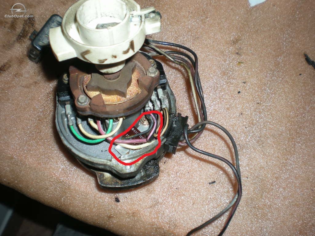

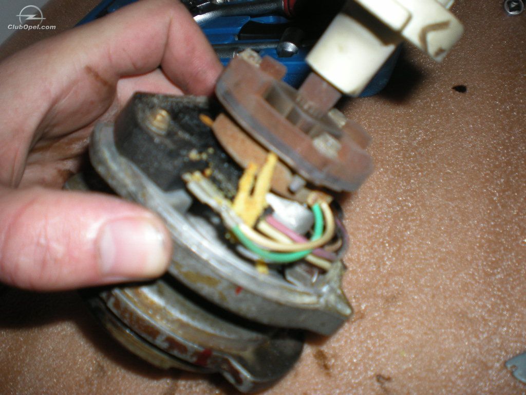

De eroare 42 am stiut de la test agrafa,
acum cand mam uitat mai atent la delcou am obs doua fire ciupite, este rupa izolatia, oare ce senzor o fi ala ca de la el pornesc?
  • marian_sro
  • Mesaje scrise: 3,805
  • Locatie: piatra neamt
  • Masina: Vectra 1999 x20xev
autodata nu da info bine despre eroarea 42. a patit un amic tot la c16nz.am masurat tot si masina tot nu pornea.
esi spune clar modul aprindere. poate la tine sunt numai firele cu probleme.

Revin cu date noi, am rezolvat problema, am inlocuit modulul de aprindere,(modulul este second, luat la proba ulterior cumparat si este GM) si am izolat cele trei fire cu problema, am montat sus, apoi cheie si-a pornit.
Probabil 99% a fost modulul, dar raman cu 1% sanse sa fie si de la fire.
