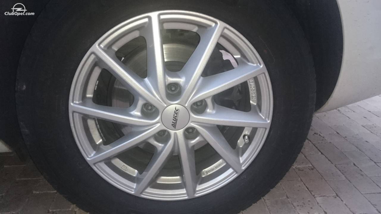

Si rezultatul : http://prntscr.com/er74lz ; http://prntscr.com/er74vb , http://prntscr.com/er750p
am piulite , nu prezoane ! trebuie sa returnez kitul antifurt si sa iau piulite antifurt ! Smile
