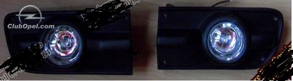

Si mie imi plac . Mai ales ca au "linia" aceea cu leduri . Ceva in genul farurilor de audi . Insa 1200 lei sunt bani multi . Inca nu ma dau banii afara din casa , dar sa vedem . Poate reusesc sa achizitionez asa ceva .
Cu proiectoarele nu stiu ce sa fac . Nu vreau sa stric aspectul barii cu vreo prostie . Poate gasesc pe la dezmembrari unele chiar si de la alta marca , numai sa se potriveasca si sa fie aratoase .

claudiu-cld a scris:
daca asteptati poze o sa le aveti.
uitati aici
cam aste ar fi.

claudiu-cld a scris:gata am montat proiectoarele rotunde pe bara stok ,nu am momentan poze dar daca v-a uitati la masina lui gabi sunt exact la fel .
poate fac maine niste poze .

Salutare!
Sunt pe aici si, bine-inteles, vin cu o intrebare:
Cum ai tras firele de la proiector(oare) la butonul de aprins proiectoarele. Si mai mult, butonul de unde l-ai luat?
Multumesc anticipat pentru raspuns.

sa incepem cu inceputul ,am tras de la un proiector la altul cate 2 fire (un plus si un minus),le-am leagt impreuna(minus la minus si plus la plus
minusul l-am legat direct la borna de la baterie de un surb care era acolo ,cu un papuc.
iar plusul l-am dus in habitaclu prin gaura de desupra pedalierului,laga tulumba de la pompa de frana(o gasesti tu acolo)
am pus releul in locasului lui iar plusul l-am bagat intr-un piciorul ,nu mai stiu care ,dar daca cauti pe net o sa gasesti ,
la blocul de lumini l-am modifica sngur punand un micro contat fara retinere din acela cu 4 picioruse direct pe placa blocului de lumini acolo unde lipsea ,
am taiat picorusele la butonul fals care era in bloc(plasticul negru care este in loc de buton),am improvizat dintr-o mina de pix o tija care sa actioneze micro contactul iar pentru revenire am folosit un arculet de la bricheta ,cel care tine piatra,
ledul din bord se aprinde automat atunci cand apesi pe buton ,
spor la reaba si sper ca m-am facut inteles.
