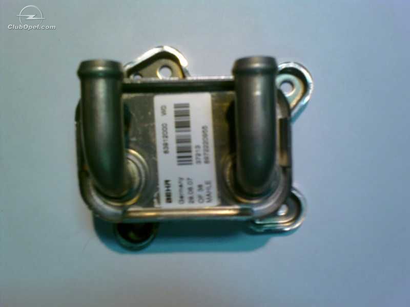

salut. vezi ca pe acolo e termoflotul, faimosul racitor de lei, o piesa ca un pachet de tigari, cu racorduri de ulei si apa. eu am facut vreo 70000 km cu masina mea, dar nu am completat niciodata cu ulei-nu mi-a consumat ulei- si nici nu am avut pierderi. verifica cu atentie racordurile la termoflot.
