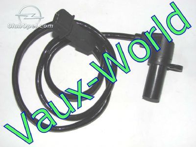

Salut...Stie cineva daca se poate verifica , cu un multimetru si eventual modalitatea si valorile optime pentru un senzor arbore cotit pentru masina din semnatura - X20XEV.Daca se poate face de la mufa acestuia? Senzorul e schimbat, nou pe masina si la testul agrafa imi da eroare.
  • marian_sro
  • Mesaje scrise: 3,789
  • Locatie: piatra neamt
  • Masina: Vectra 1999 x20xev
senzorul e original? ca daca nu e la ghici daca merge sau nu.
intre pinii 2 si 3 ( nu sunt foarte sigur) trebuie sa ai 500-900 ohm.

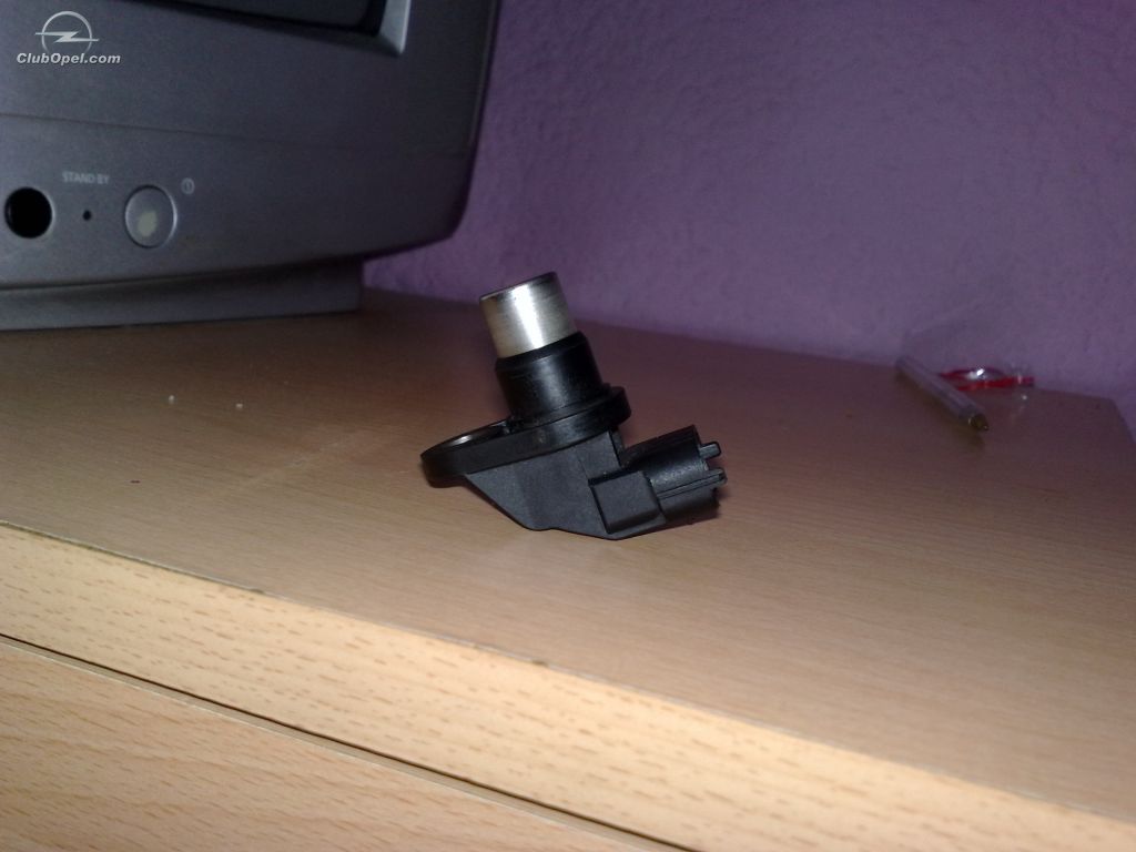

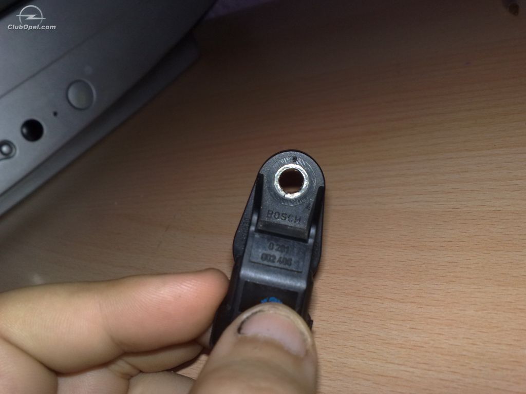

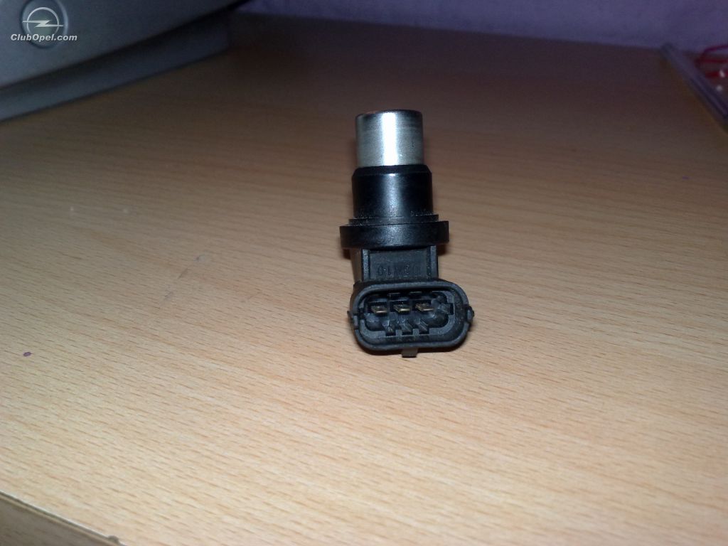

salut...io problema asemanatoare am si eu ...am un opel astra g 1,7 dt.de ceva timp..nu mai are puterea care o avea innainte,iar knd plec la drum lung,si o tin dupa 3000 rpm,adik dupa 130 / h,mi apare masinuta cu keia in bord.akum de curand am bagat o p un tester si mi a zis k e senzorul de arbore cotit bulit.are cineva vreo parare cam ce trebe sa mai fac?cat ma costa un astfel de senzor?multumesc!
  • dassvalencia
  • Mesaje scrise: 368
  • Masina: Astra 2004 z17DTL
  • Cont inregistrat: 31 Jan 2012
cheloo86 a scris:salut...io problema asemanatoare am si eu ...am un opel astra g 1,7 dt.de ceva timp..nu mai are puterea care o avea innainte,iar knd plec la drum lung,si o tin dupa 3000 rpm,adik dupa 130 / h,mi apare masinuta cu keia in bord.akum de curand am bagat o p un tester si mi a zis k e senzorul de arbore cotit bulit.are cineva vreo parare cam ce trebe sa mai fac?cat ma costa un astfel de senzor?multumesc!
Eu am un senzor nou nout! bosch. Mi l-am cumparat pentru ca aveam probleme cu pornirea... si mecanicum mi-a spus ca poate sa fie senzorul de arbore cotit. Si l-am cumparat.. l-am montat. SI NU ERA SENZORUL... pana la urma am dat de cap.. era injectoarele.
Daca ai nevoie . ti-l dau cu 35 de euro.
