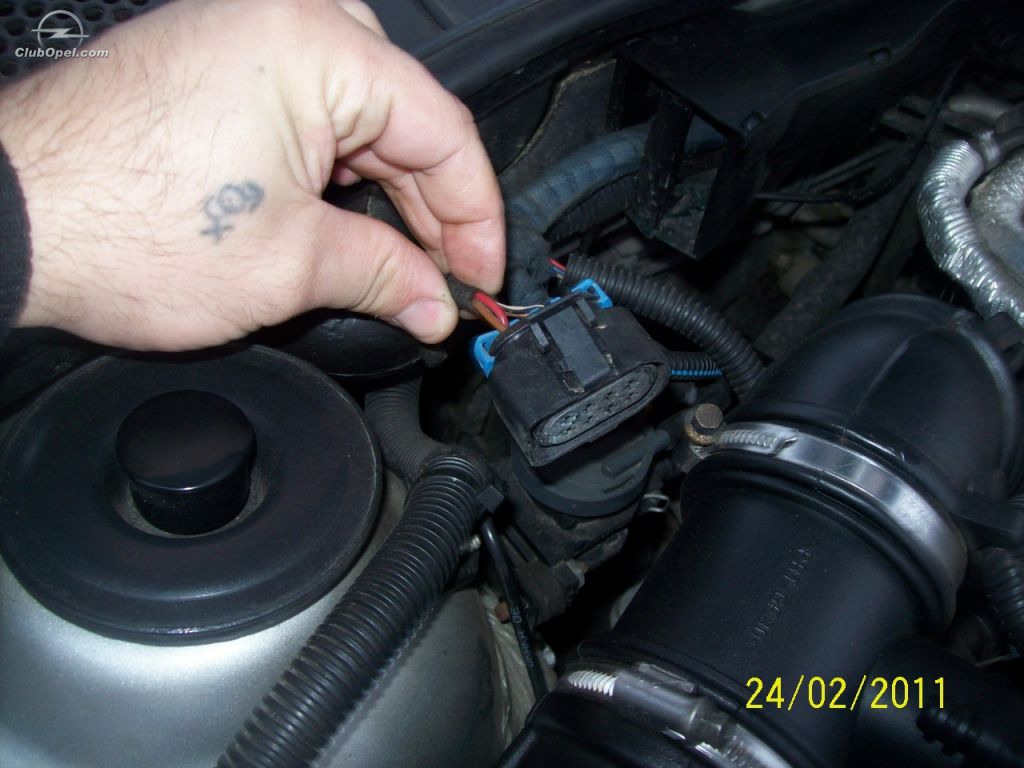

sal tuturor !
am si eu o nelamurire, am gasit o mufa libera si nu stiu pentru ce este !
atasez si 3 poze pentru a fi mai explicit . ms
  • marian_sro
  • Mesaje scrise: 3,789
  • Locatie: piatra neamt
  • Masina: Vectra 1999 x20xev
e frumos sa spui si ce masina/motor ai. pune in semnatura.

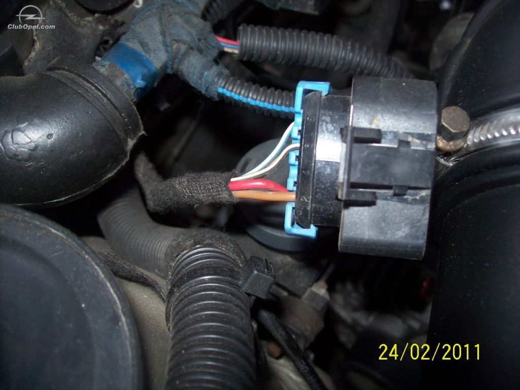

eu iti pot spune doar ca rosul e + de la baterie si maro e masa.
masina e diesel din ce vad. posibil vreo optiune care nu o ai.

si eu am mufa acolo si nu stiu de la ce e.... dar banuiesc ca e ceva lagat direct de ecu....pt ca e apropiata de ea 😃 . Tot y20dth am.

e o mufa rezerva.

Aceea mufa - asa cum este amplasata cred ca este pentru incalzitorul de stationare - acel sirocou, cred ca asa ii spune.
binenteles ca acel dispozitiv se lega si la conductele de la calorifer - dar cupla electrica - asigura pornirea /oprirea functie de programare.
Am vazut chiar aici pe forum in cadru unui subiect un astfel de dispozitiv montat la cineva pe masina.

si eu am mufa...doar ca fiind alt motor o am in partea stanga a masinii...si nu in dreapta

salut .pentru sirocou difera locul de montaj in functie de marca si tipul masinii.,asa cum ii difera si pornirea (din timmer,clima,telecomanda sau poate porni automat)daca mufa este pentru sirocou acele fire rosu si maro trebuie sa aiba curent permanent respectiv + si -
