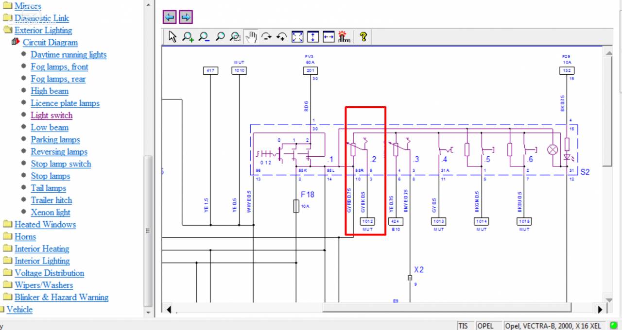

Lipsa lumini ceasuri bord și consola, la vectra b ,x16xel
Celelalte lumini funcționeazã,inclusiv cel de bricheta, plafoniera, cele exterioare...........
Siguranțele sunt ok, n.am gasit niciuna arsa.
Posibil vreun releu ceva?
  • gabimilo1
  • Mesaje scrise: 2,268
  • Masina: Zafira 2002 y20dth
salut,
circuitul este din blocul de lumini de la butonul de reglaj, in multitimer si de scolo la becurile iluminat bord.
posibil bloc defect, multitimer sau trasee.
nu cumva e data rotita de reglaj pe minim?

Dimpotrivã, rotița e la maxim.
Blocul e ok, din moment ce se aprind farurile.......
Traseele la fel.....
Multitimer...... Aici cred ca e problema!
E cumva plãcuta accea neagra de sub tablou?in el vin înfipte siguranțele si releele?
  • gabimilo1
da, acela este multitimerul.
blocul de lumini poate sa fie defect (totusi, putin probabil) doar pe partea care regleaza intensitatea luminilor de bord.
uite schema mai jos, partea incercuita cu rosu e butonul de reglaj pentru iluminat bord.
MUT inseamna "multitimer".
