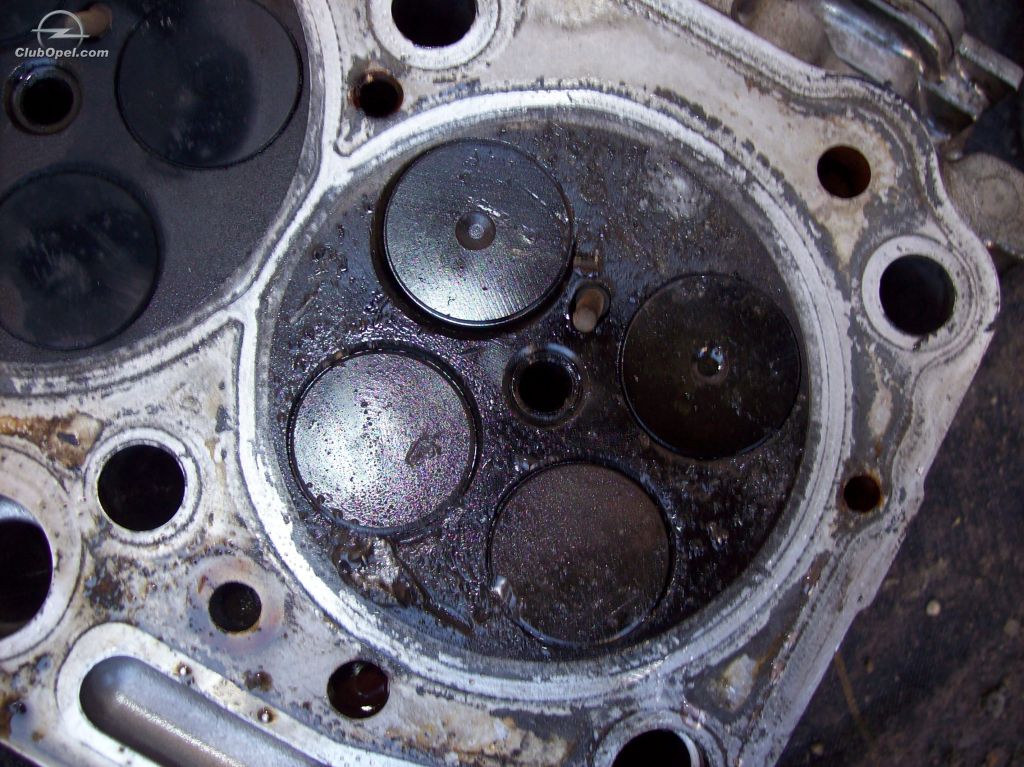

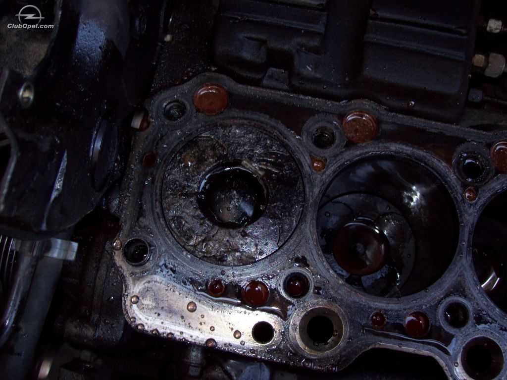

Cam asta a facut o bucata din varful bujiei motorasului meu...
Am descoperit ca tot pistonul 1 are joc in bolt. Nu mare dar suficient cat sa faca probleme.
Luni urmeaza sa planez o alta chiulasa si sa schimb segmentii de pe pistoane.
@razvan88, maine o sa ii dau si eu drumul unui surub acolo si iti spun unde sa il cauti 😊
