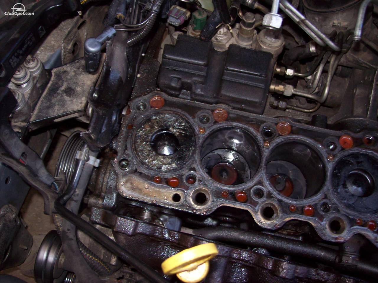

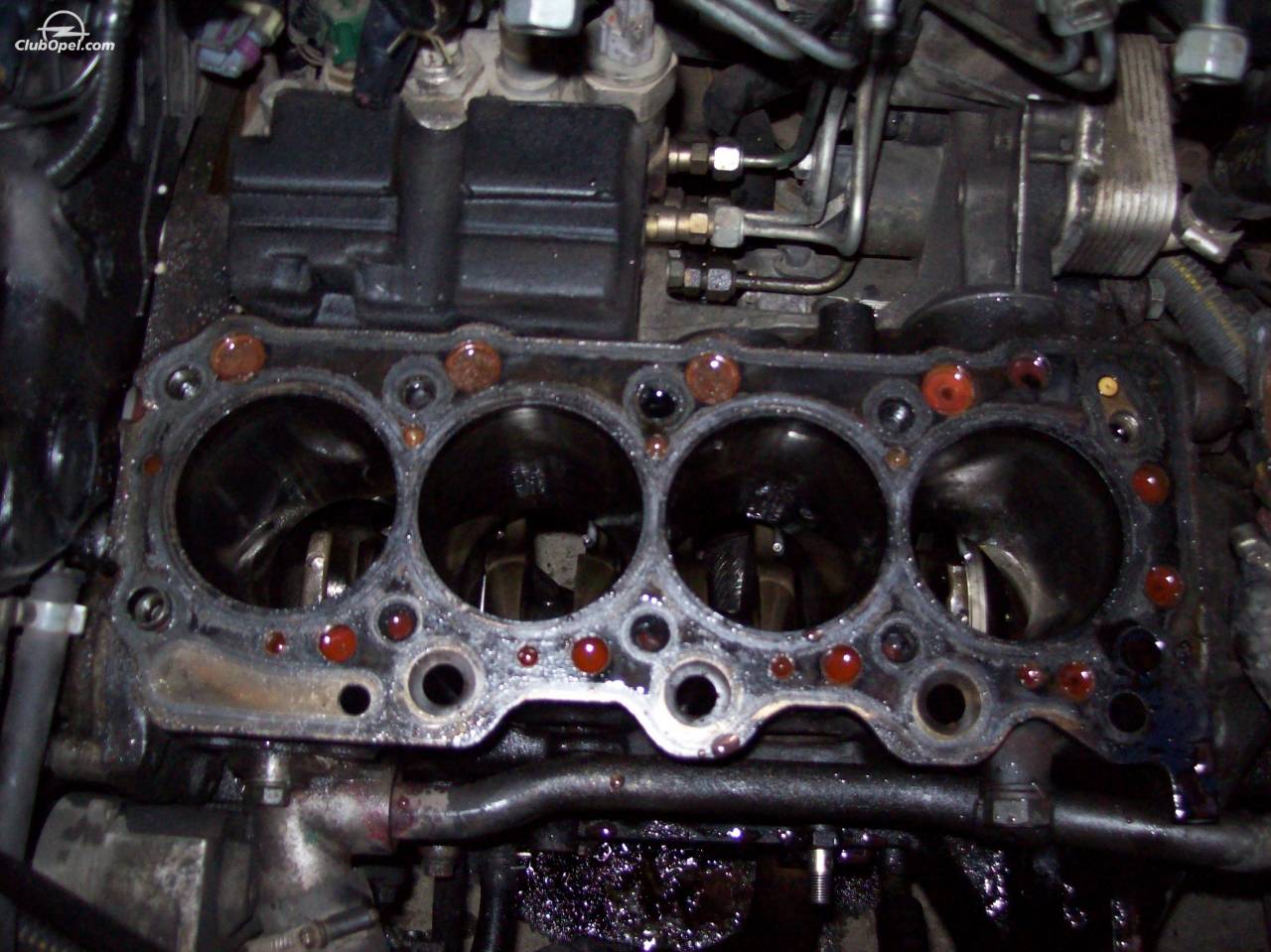

Pai la segmentare e bine sa schimbi si cuzinetii de biela (ce rost are pentru 130 RON sa nu-i schimbi cand oricum se demonteaza cand scoti pistoanele).
Asadar:
Cuzineti biela: 130 RON
Garnitura chiulasa: ~150 RON
Segmenti: 4x55 RON = 220 RON
Set suruburi chiulasa: 80 RON
Asta ar fi lista minima, deci ~580 RON doar piesele + manopera.
Este recomandat daca tot se da chiulasa jos sa verifici planeitatea, sa refaci scaunele la supape, sa schimbi simeringurile de la supape si garniturile de la tecile injectoarelor (una dintre cauzele pentru care apare uleiul in vasul de expansiune).

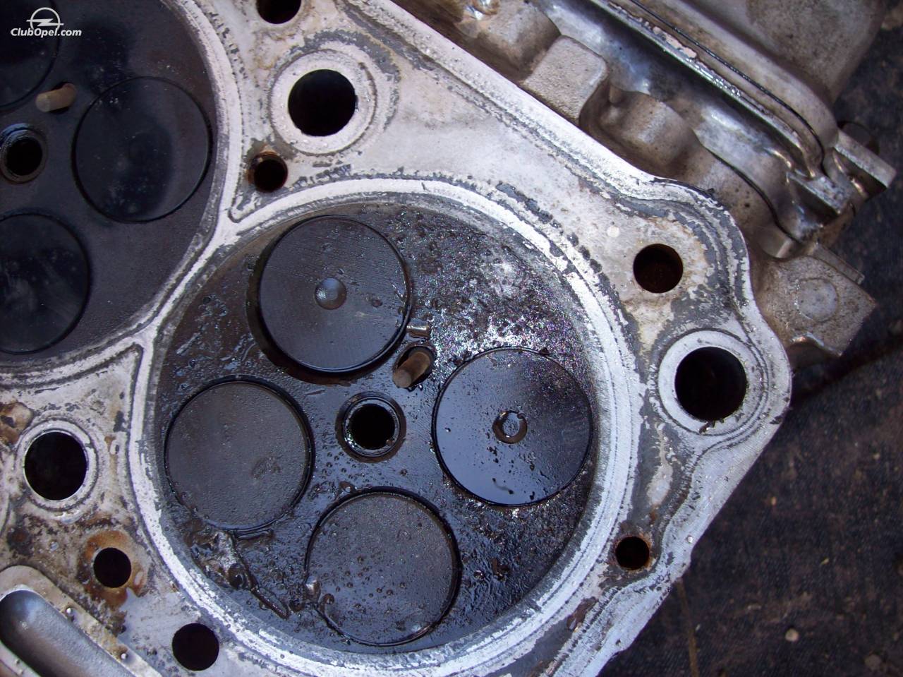

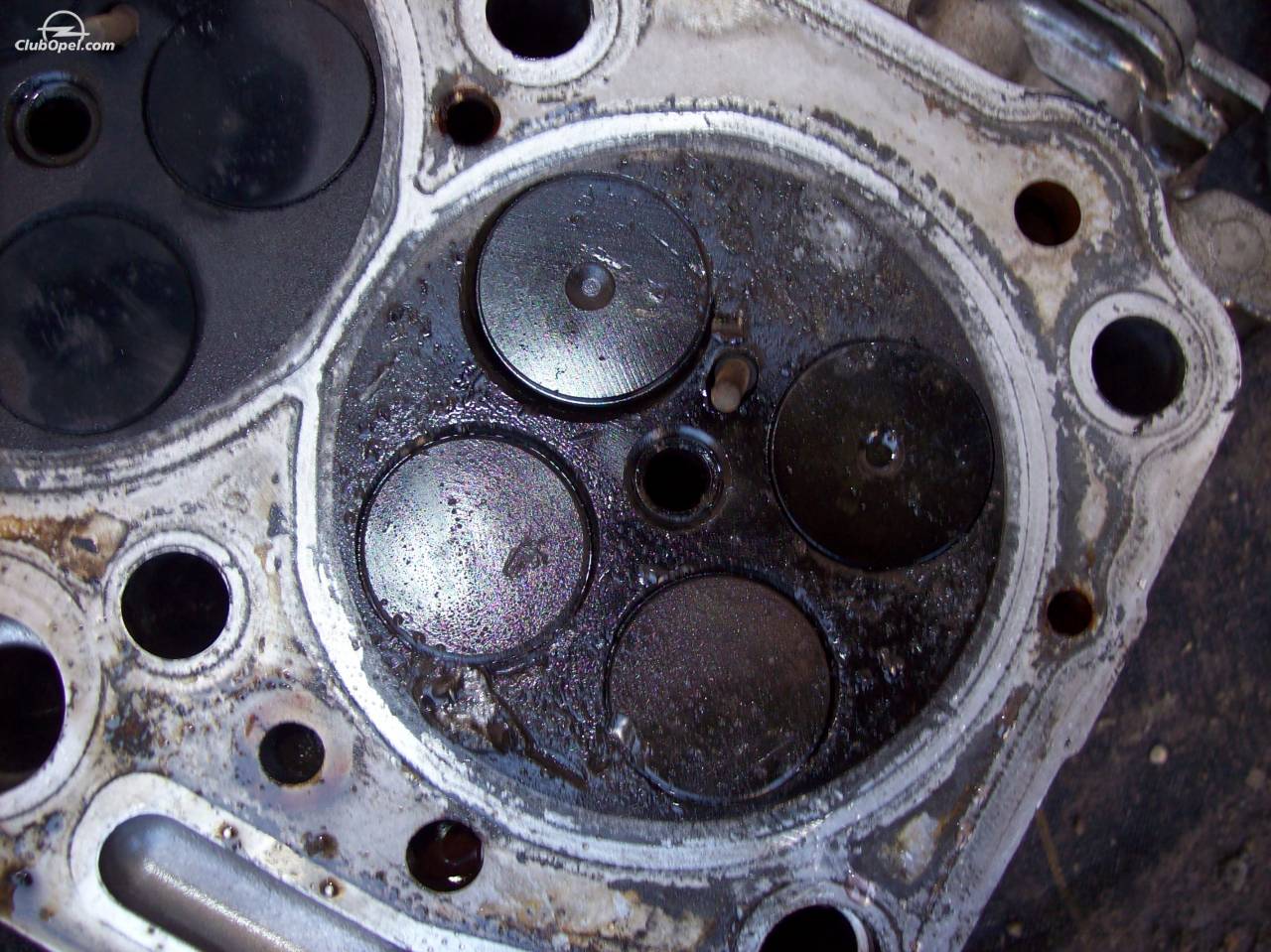

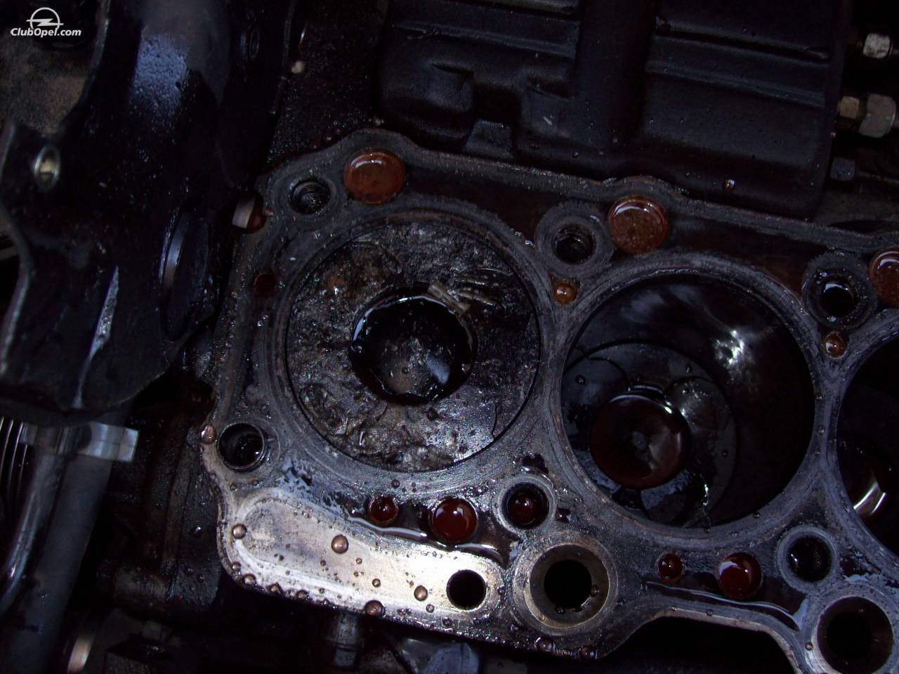

Tocmai ce imi pregatisem sculele sa ma duc sa schimb o bujie care imi face probleme la al meu y17dt...Acum m-a luat tremuratu' cand am vazut ce ai patit din cauza varfului bujiei..Sunt foarte curios cum a ajuns varful bujiei acolo,ai incercat s-o schimbi si a ramas varful in chiulasa,s-a rupt si a picat fara sa intervii asupra ei?
