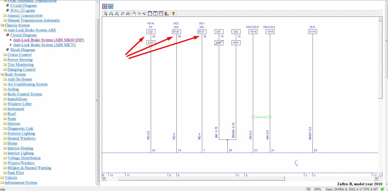

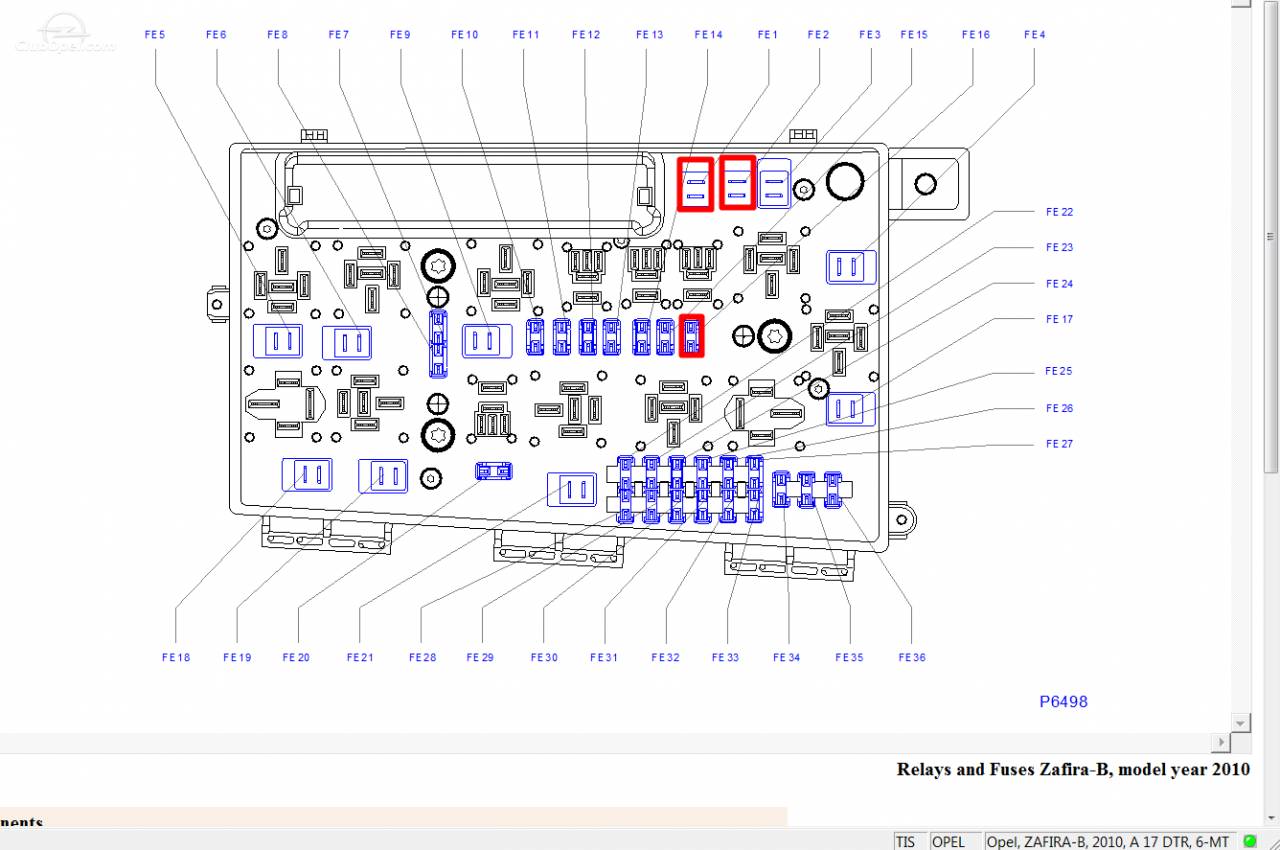

verifica prima data incarcarea si bateria. Verifica cu aparat de masura nu in meniul masinii. Eventual siguranta daca are.
Masina ta e destul de noua si nu am scheme electrice pentru ea, ce am zis mai sus cam e valabil la masini 2008 - 2009...
LE - am gasit ceva, uite sigurantele
Adica astea
