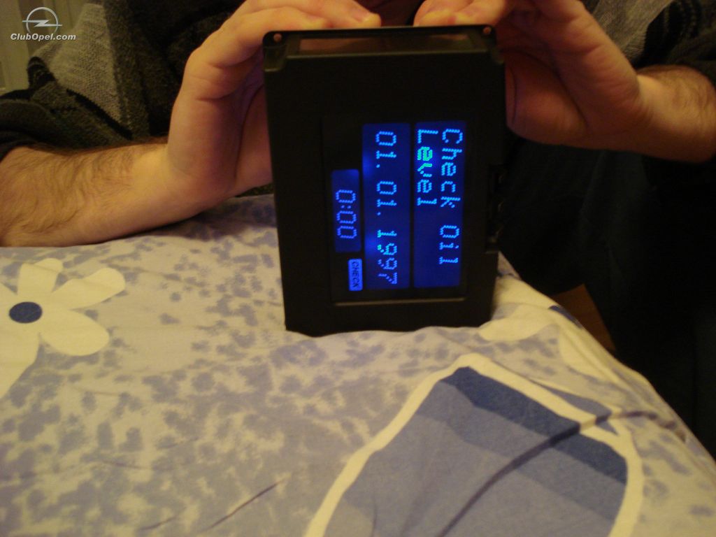

As dori si eu o explicatie a pinilor de alimentare pentru MID de vectra b, si pentru cel de astra g. Cu alte cuvinte ce pini/culoare fire trebuie sa alimentez (cu 12V presupun) ca sa vad ceasul pe el.
  • pascaru_val
  • Mesaje scrise: 1,371
  • Masina: Astra 2006 Z17DTL
Am un mid si vreau sa ii vad pornit afisajul, cum fac? ce pini alimentez din mufa?
  • m.nyck
  • Mesaje scrise: 318
  • Cont inregistrat: 16 Jun 2007
Pin 1 masa
Pin 4 si 5 la +12V
Valabil pentru mufa cu 32 pini.
la cea cu 26 pentru vectra B sunt alti pini.
  • pascaru_val
Multumesc, acum am gasit si eu o schema pentru mufa gri cu 32 pini de mid,
pinul 1 este masa "-" si
pinul 5 este +12 V ..
La mufa cu 26 pini, pinul 2 e masa si pinul 1 este "+"
Asta pentru cel de vectra b, ramine numerotarea pinilor si daca coincide cu cel de astra g.
E un inceput...
  • pascaru_val
Pentru MID de astra g se conecteaza "-12v" la pinul 1 (fir maron) si "+12v" la pinul 16 (fir negru)?
  • m.nyck
Am scris mai sus alimentarea midului de astra g / vectra b.
Nu pune tensiuni pe alti pini. In TIS gasesti schema completa pentru toate firele.
  • pascaru_val
Eu pt vectra b am pus tensiune direct pe pini, pt ca nu aveam/ am mufa. Pinii de la mufa de 32 coincid 1 la 1 cu pinii de pe MID, nu ? Adica pentru cablul gri de 32, pinul 5 (mama) al mufei de mid coincide cu pinul 5(tata) al midului.
Eu am vazut intr-un tutorial pentru midul de astra g ca pinul 16 este +12v.
Oricum pt midul de vectra b am reusit alimentarea.
