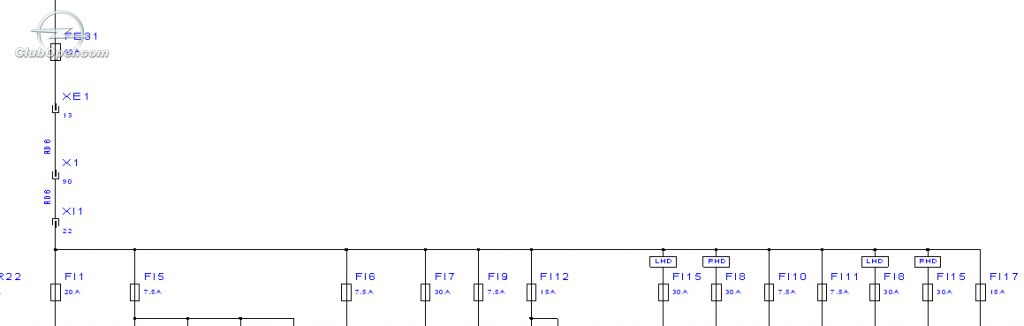

LE: aparent siguranta F31 e o siguranta generala care se ocupa de mai multe lucruri...
ea are inseriate mai multe sigurante care se ocupa de anumite probleme...
in partea stanga a plansei de bord ai un mic panou de sigurante...
verifica care dintre ele se ocupa de consumul acela de curent ca sa putem identifica cine iti consuma...

uite exact poza:
fiecare siguranta are amperajul ei...
FE reprezinta siguranta din compartimentul motor, insa E-ul nu e reprezentat pe capacele de acolo
FI reprezinta sigurantele din plansa de bord, la fel I-ul nu e reprezentat pe capace...
FI8 = F8
sper sa ma fi facut inteles
in stanga sus e F31 (FE31 reprezentata in TIS)

azi am facut si eu rost de TIS ,dar nu stiu unde sa caut sa gasesc si eu schema aia cu siguranta F 31
tu unde sau cum ai gasit o ?
  • jgyprime
  • Mesaje scrise: 9,911
  • Masina: Vectra 2005 Z19DT
la indexul alfabetic du-te la litera F
siguranta F31 din compartimentul motor e indicata in TIS cu FE31
sigurantele din plansa de bord F5 de exemplu o gasesti in TIS ca fiind FI5
dai click pe ea si iti apare schema electrica
in partea de jos sub fiecare siguranta o sa gasesti niste blocuri dreptunghiulare unul peste celalalt
daca stai cu cursorul de la mouse putin peste ele o sa apara ce reprezinta fiecare...

stopurile si becurile numar raman aprinse doar cand usile sunt inchise iar in momentul cand deschid una din usi becurile se sting
am scos ieri toate sigurantele de pe tabloul din interior si becurile raman in continuare aprinse
cred ca face un scurt pe la una din usi
am desfacut mufa aia ce intra in usa si am observat ca in mufa aia sunt 3 fire
acum cred ca o sa verific firele alea si sa vad unde se afla comutatorul ala de pe usa care aprinde plafoniera cand se deschid usile sa vad poate de acolo e probema
