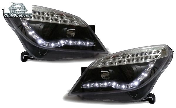

Din pacate am cumparat si eu acest tip de fari(cu lupa)si daylight.E adevarat ca schimba aspectul masinii si sunt frumosi,dar calitatea e zero;e un tip de plastic foarte sensibil,se ingalbenesc repede,fascicolul de luce(lupa)nu este centrata bine,deci vizibilita 60% si atentie MARE"NU SUNT FACUTE PENTRU XENON" 😳 Era sa uit acei led tip audi(ca asa sunt farii mei) se ard repede iar ca sa ii schimbi ai ceva de lucru.Sfatul meu:Nu Cumparati Aceste Prostii De Faruri(Ma De In China) Ca Nu Merita Banii.Cumparati doar originali Opel daca tii la masina ta.Ps:Sper ca v-am fost de ajutor..... 😃

Daca vorbim de cele originale se pot desface.Ex se pun intrun cuptor si se incalzesc pana cand acea (garnitura),mastic sau cum se chiama se inmoaie,se desfac clemele si apoi farul usor,dupa care Spor la munca.Ps:Acest lucru l-am facut eu si functioneaza,doar ca pt a lipi din nou farul am utilizat un produs pt plastic(nu la cald),iar pt al desface inca o data e imposibil.Pt.FARI DAYLINE(cu leduri) NU VA RECOMAND sa le puneti in cuptor ca se ingalbenesc(am incercato si pe asta 😢 ),e pacat de bani aruncati...Sper ca v-am fost de ajutor 😊

Binenteles.Dupa ce am cumparat faruri noi(Dayline) mi-am zis ca nu am nimic de pierdut daca incerc(am vazut o guida pe net si parea destul de usor)In realitate e destul de greu.Mentionez ca farurile erau orig GM,doar ca erau zgariate si putin ingalbenite,asa ca am incercat.Am aprins cuptorul(gas)am pus doua bucati mici de lemn pe post de suport si am asteptat pina se inmoaie garnitura(trebuie controlat mereu ca il poti arde)cand e fierbinte incerci usor sa-l desprinzi uniform.Operatiunea a durat mai mult de o ora pt ca nu sunt expert 😳 .Daca vrei guida sau tutorial incearca(google.com_modificare faruri led)Oricum este un lucru destul de greu si exista riscul ca-l arzi nu recomand la nimeni.Atentie...! Exclamation

Acelasi lucru l-am incercat cu farurile noi Dayline-Va explic;la o saptamana dupa ce le-am mantat sau ars 3-leduri de la semnalizare.La acest tip de faruri poti schimba doar ledurile albe,pt a schimba acelea din semnalizari trebuie desfacut Farul.Am reusit cu alea originale GM am incercat si cu astea doar ca din pacate sun mult mai sensibile(proasta calitate China) si se ingalbenesc repede la cald,asa ca am renuntat si stau asa cu ledurile arse nu pot sa fac nimic pacat ca astia de la GM (Hella) nu fac tipul asta de faruri ar fi frumos si sigur nu rahaturile astea chinezesti... 😠

Esti un caz norocos... 😊 eu acum am 4 led-uri arse la semnalizare far dreapta(2 luni de folosinta),mentionez ca astra mea (2006)nu are probleme de circuit electric sau altele.Sunt in garantie si mi-au trimis intrun plic 10buc-led-uri de rezerva;problema mea e ca nu reusesc sa desfac farul pt a le inlocui.Explicatia pe care mi-au dato lor este ca folosesc lumini aloxenon(8000k),iar in momentul in care le aprind acel camp de energie e periculos pt led-uri_le arde,deci concluzia lor Este ca aceste faruri de fabrica NU Sunt facute pt aceste Xenon.Asta mi-au spus Dupa ce le-am cumparat 😠 Apropo de asta tu ce lumini folosesti ca nu ti sau ars..???Xenon sau normale..??Ps.Ai o masina frumoasa,felicitari.. 😊

bec normal, h1

dany77ro a scris:Acelasi lucru l-am incercat cu farurile noi Dayline-Va explic;la o saptamana dupa ce le-am mantat sau ars 3-leduri de la semnalizare.La acest tip de faruri poti schimba doar ledurile albe,pt a schimba acelea din semnalizari trebuie desfacut Farul.Am reusit cu alea originale GM am incercat si cu astea doar ca din pacate sun mult mai sensibile(proasta calitate China) si se ingalbenesc repede la cald,asa ca am renuntat si stau asa cu ledurile arse nu pot sa fac nimic pacat ca astia de la GM (Hella) nu fac tipul asta de faruri ar fi frumos si sigur nu rahaturile astea chinezesti..
Problema este ca LEDurile nu sunt protejate in nici un fel. La englezi sau francezi pe forum am vazut ca primul lucru pe care il fac la montare e sa isi puna protectii.
Unii sunt mai norocosi poate de nu s-au ars, partea cu rezolvarea chinezilor e foarte OK din partea lor, paseaza mata 😊...

Atunci asta e explicatia ca LEDurile tale sunt OK (eu am pus faza scurta h1 8000K,iar lunga h1 10000K-xenon);daca pui xenon patesti la fel ca mine si e destul de naspa pt ca aceste faruri costa mult si garantia de un an prevede doar LEDuri de schimb(pe care tu trebuie sa le schimbi,dar cum faci...? )... 😠
