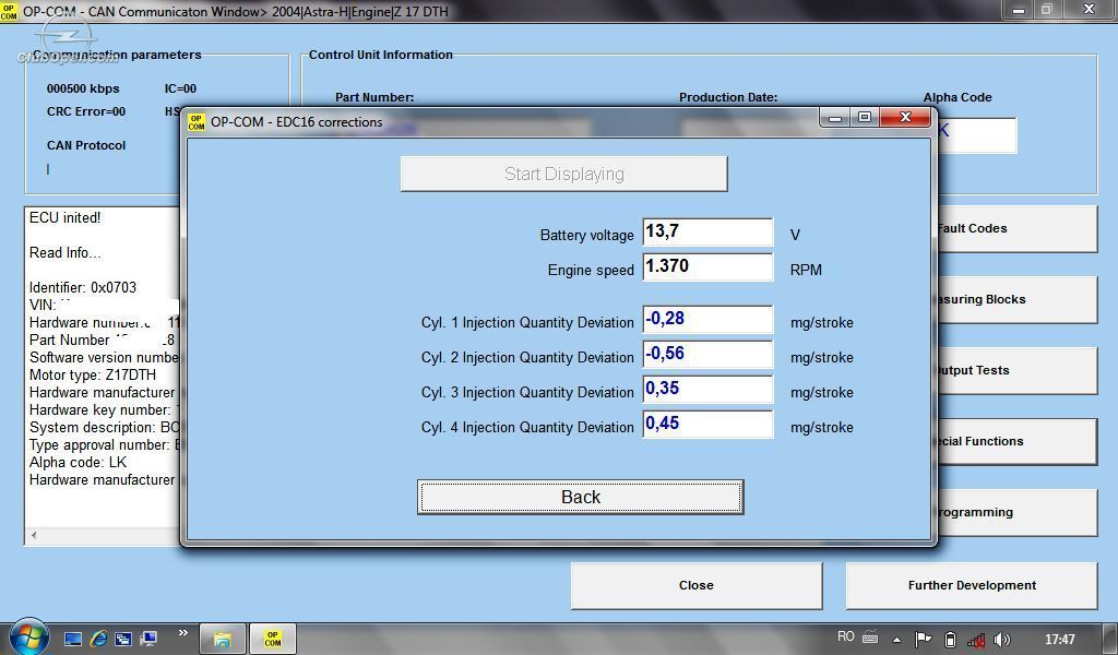

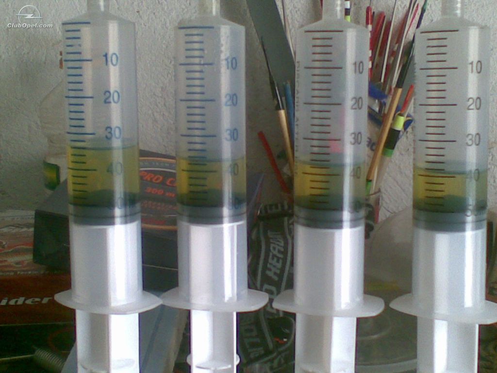

Salut, am o problema cu masinuta mea, am un rontait la motor! Am facut testare opcom si testul de retur la injectoare.
Am fost chiar si la reprezentanta opel sa mi-o bage pe tech2, nu mi-au aparut nici o eroare si nici in bord nu am nici un beculet aprins, ceeace ramane 3secunde aprins dupa ce pornesc motorul este acel beculet galben(motorasul). Cand motorul este in relanti merge frumos dar cand ii dau talpa imi face ca un diesel vechi ca si cum ar bate tachetii la un benzinar!
astept parerile si sfaturile voastre!

problema este din injectoare.
trebuie facut un reglaj pe masina.
se da partea electrica jos si dupa aceea se face un reglaj .
mai multe nu spun sa nu cumva sa faceti vreo prostie daca va apucati singuri de remediere.
masina trebuie dusa la cineva care a mai facut asa ceva, si neaparat sa fie specialist in repararea injectoarelor pt. motoare cu common rail.
