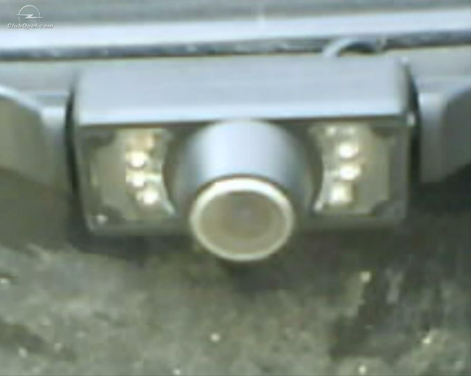

Azi am "scapat" o ora pe la masina si am montat camera de marsarier. Insa nu sunt mandru de realizare deoarece nu am facut intocmai ceea ce-mi propusesem - camera de numar a ajuns montata pe...bara!
Lenea a fost atat de mare incat am ales varianta de montaj cea mai usoara (30 de minute). Ca imagine pare OK, ledurile IR isi fac treaba, dar aspectul exterior nu ma multumeste pe deplin asa ca e posibil ca intr-o zi s-o dau jos si s-o montez asa cum trebuia, pe suportul de numar.

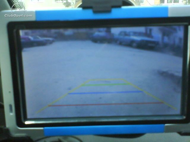

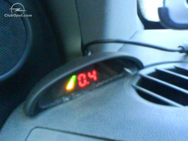

Pana fac poze ( Promit! ) vin cu cateva impresii rapide: Intradevar exista bruiaj pe imagine- am auzit ca trebuia montat un filtru. La activare (schimbatorul pe marsarier) intre schimbarea ecranului harta GPS cu modul reverse camera e un delay de 2- 3 sec. Camera are o raza de 120 de grade si e cu transmisie radio-oare apar probleme? Grila de distanta plus dimensiune e cam aiurea. Era sa fac o balarie prin parcare...cu ochii doar pe ecran la grila aia, fara nici o grija, ma trezesc brusc ca-mi tipa-n disperare senzorii de parcare. Franez cu ochii pe senzori, ( extrem stanga- 0.7 m. ) privesc grila care ma arata la o distanta laterala sigura de acea masina parcata si pentru confirmare ma uit in oglinda laterala... Senzorii aveau dreptate, daca nu erau ei loveam masina. Aiurea, nu?
Aceasta patanie m-a facut sa ma gandesc la mutarea cat mai sus a camerei, cu ocazia asta locul aratat de acea grila devine mai mare ( mai aproape de realitate) .
La toate aceste minusuri adaug totusi si plusuri: cele 7 leduri IR lumineaza super bine si prin combinarea cu senzori de parcare devine un sistem sigur de asistenta.

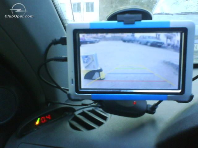

Salut baieti! Am revenit cu pozele promise. Revin mai tarziu cu explicatii pentru ca-l am pe bebe in brate.

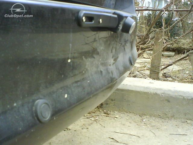

Uau, ai gaurit bara? 🙄
  • Blebeanu Lorin
  • Mesaje scrise: 1,076

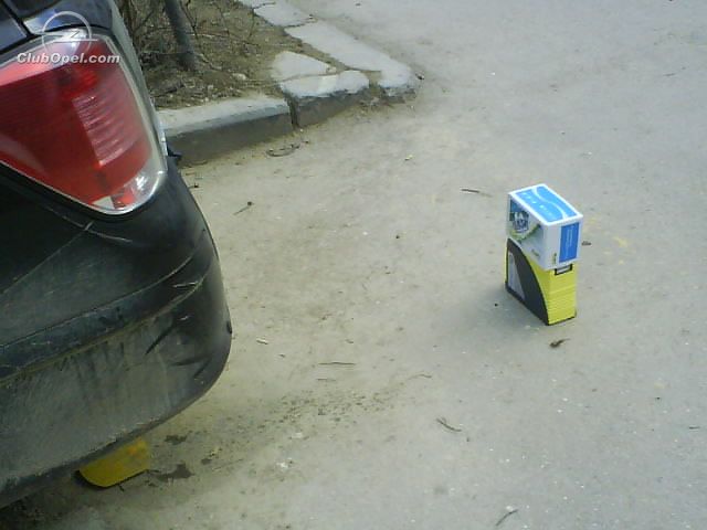

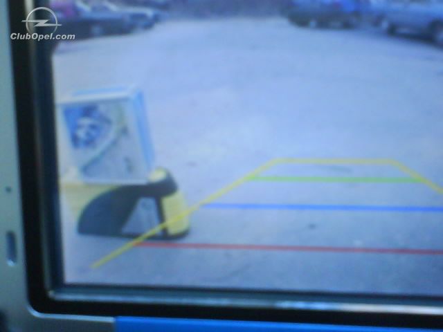

Eeeee... O gaura mica acolo, doar de vreo 10 mm. sa trec cablul 😳 + vreo patru de la suruburi... ( Se vede clar acum ca am motive evidente de a regreta decizia luata in pripa, nu? ) Totusi se poate drege intr-un fel si balaria asta chiar daca mut camera...

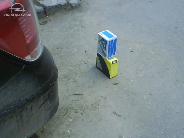

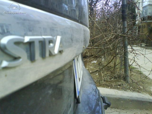

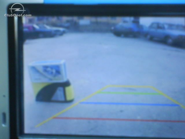

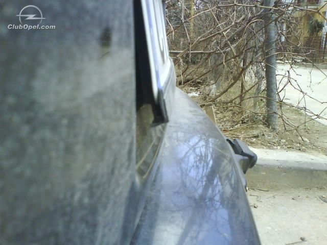

Alta-mi pare mie problema. Am pozat suportul de nr. si ornamentul cromat ca sa se vada clar ca exista o diferenta mare a unghiurilor pe care le au fata de verticala. Camera prinsa la numar si inclinata in jos la maxim era aproape orizontala - si pe mine nu ma interesa sa vad traficul la 50 m. in spate. Alta problema e gabaritul grilei - de aceea am pozat acele cutii. Dupa cum se vede, grila-mi arata o distanta laterala care nu exista in realitate. Intr-o poza cutiile erau in dreptul senzorului exterior stanga, in a doua cutiile erau chiar in dreptul senzorului centru- stanga. Eu zic ca aceasta grila poate arata corect doar distanta pana la obstacol nu si gabaritul masinii. Dupa toate astea ce ma sfatuiesti: s-o las cum e sau mutarea la locul ei? Dar pe ornament?
