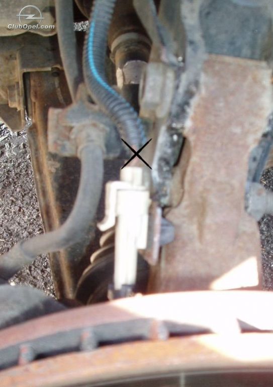

scoti mufa, se aprinde becul in bord si nu mai functioneaza ABS-ul

Trebuie sa le scot la aman 4 ca sa nu mai functioneze sau doar la una este suficient ? Cand pun mufa la loc isi revine sistemul sau tre` sa ajung la tester ?

Bolidul a scris:Cand pun mufa la loc isi revine sistemul sau tre` sa ajung la tester ?
pentru intrebarea asta trebuie sa asteptam sa raspunda un coleg cu astra G sau cineva care stie exact cum sta treaba
la vectra A e deajuns o singura mufa scoasa si nu mai functioneaza iar cand pun mufa la loc se stinge becul si am din nou ABS functional

la fel se intampla si cu astra g,scoti o mufa de la unul din senzori si cade abs-ul,o conectezi si redevine functional.dar tot mai buna e varianta cu siguranta.

Nu detin o interfata si la roata acolo nu cred ca am acces decat daca dau roata jos operatie cam nasoala. Care este siguranta de la ABS si cati A are?

daca scoti mufa de la o rota de la senzorul abs ioai dezactivat abs
si ti seaprinde la bort becul abs
