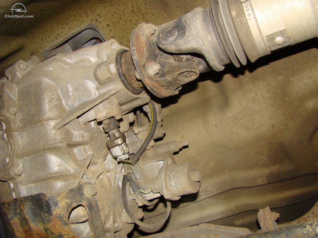

adrian79 a scris:stie cineva pe care axa se afla acest lsd la o frontera din 2000? zic asta pentru ca la mine vad ceva montat pe puntea din fata, in spatele ei, undeva intre diferential si roata spre stanga si din care ies doua tevi si intra in punte. am ridicat masina pe o parte, am cuplat 4x4 si la mare si la mic,dar nimic. e posibil ca acela sa fie lsd-ul si sa nu functioneze?
Asa ceva ai vazut?
Daca da, atunci ala nu e LSD. LSD-ul nu se vede ca se afla in diferential si doar pe spate.

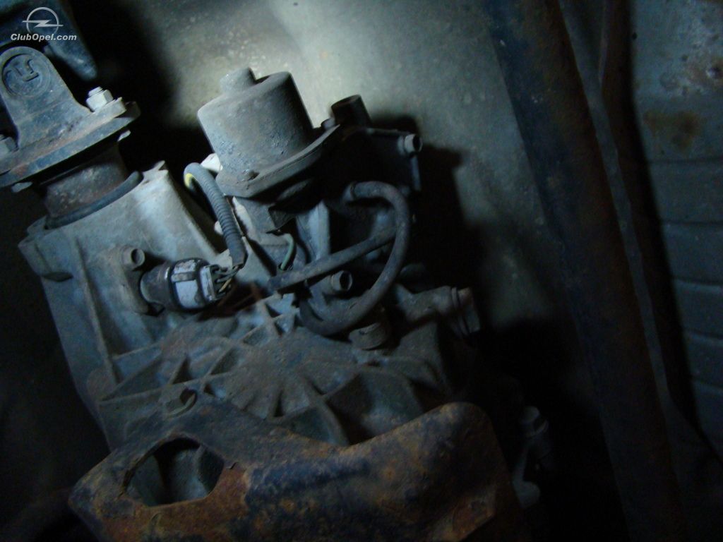

este si asa ceva, ceea ce ziceam eu se afla chiar pe partea opusa acestei piese. asta se vede din fata. piesa de care zic eu se vede din spate

Fo o poza ... cine stie poate are blocant pus pe anteriorul!

stelea a scris:Fo o poza ... cine stie poate are blocant pus pe anteriorul!
ok. maine. dar totusi am verificat sa vad daca blocheaza. am suspendat o parte, dar nimic. m-am gandit si eu poate are pe fata si nu functioneaza. m-am uitat mai demult si pe placuta aia dar nu am vazut acel cod G80. parca este un G90 din cate imi aduc aminte.

stelea a scris:
Asa ceva ai vazut?
da. asa ceva era, ca si in fotografia pe care mi-ai trims-o ieri. m-am uitat azi mai bine. facusem chiar si niste fotografii. dar e aceeasi chestie. ce-o fi aia , atunci?

Chestia aia cupleaza fata impreuna cu inca o chestie de pe cutia de transfer
Alea sunt valvele pneumatice care primesc comanda cand apesi pe butonul de 4x4.
Pozele sunt dint alt topic postate de Stoica Aurelian.
