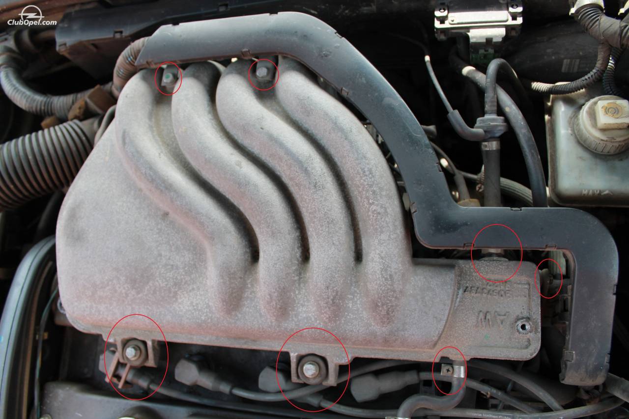

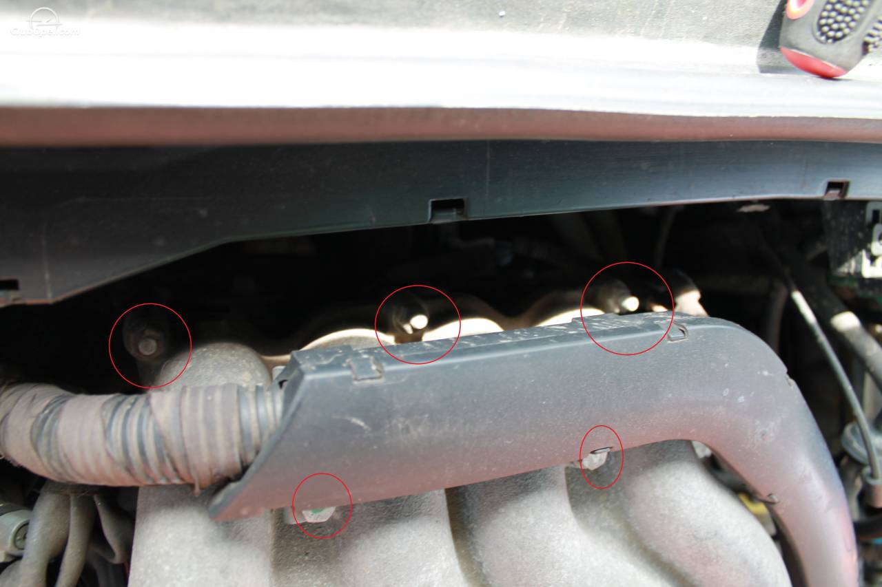

Se incepe cu desfacerea galeriei de admisie, este prinsa cu 3 suruburi in partea din spate si 2 in fata + de pe lateral se scot toate furtunasele si ce mai este atasat de aceasta (mare grija cu locul fiecarui furtunas sa nu le amestecati intre ele la operatiunea de montare). . Veti avea o pozitie foarte incomoda cand veti incerca sa scoate-ti colierul de la clapeta de acceleratie, dar cu rabdare se poate.

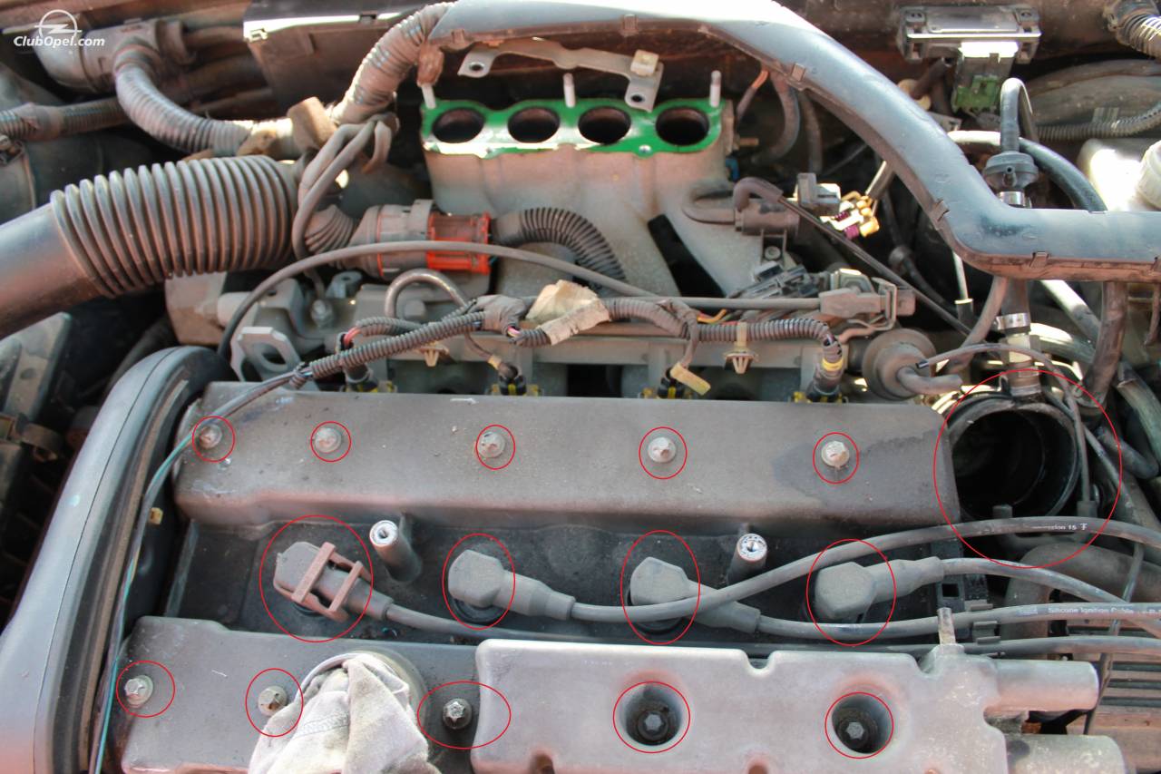

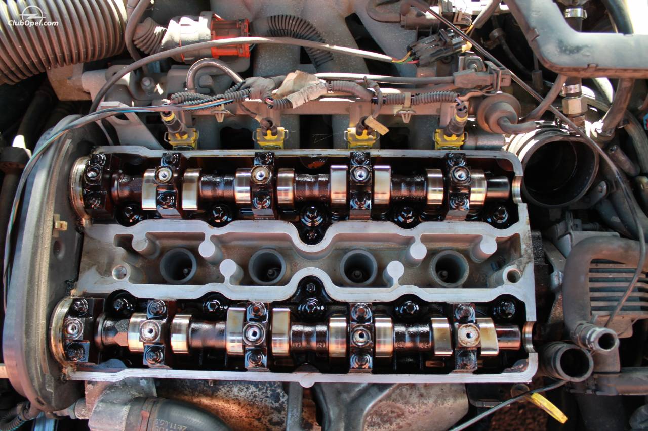

Se scot fisele din bujii si se desfac suruburile de pe capac (10 la numar). . In interiorul capacului sunt niste garnituri de cauciuc la fiecare surub, grija sa nu le scapati la axul cu came. Daca nu ati umblat de mult timp la capac sau deloc va iesi putin mai greu si va trebui sa trageti mai tare de capac.

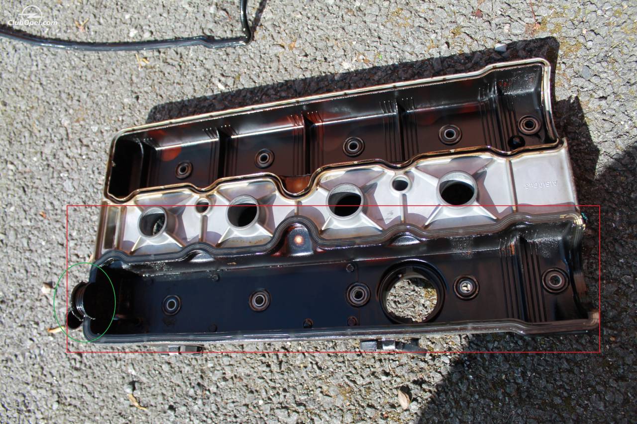

Garniturile (deoarece sunt doua la numar) neaparat sa fie mai late, nu luati din cauciuc subtire ca veti ramane cu masina demontata. incercuit in poza cu verde sa va dati seama de latimea garniturii.

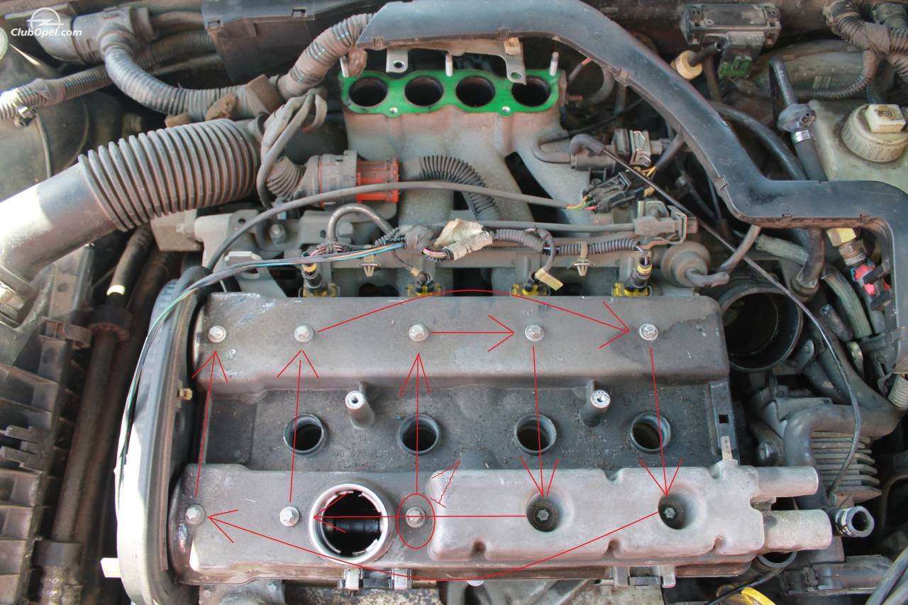

La montare este indicat (din ce am mai citit pe forum) sa incepeti cu stransul din mijloc, catre exterior. Porniti de la surubul incercuit si tot asa mai departe. (chiar imi cer scuze de calitatea sagetilor m'a tradat mana in paint 😊)).De strans eu am strans la mana, cu simt, nu foarte tare dar nici foarte slabit, va uitati cand se apropie capacul de chiuloasa. . Urmeaza apoi galeria de admisie care este recomandat la partea care intra la clapeta de acceleratie sa se unga exteriorul ei cu ulei pentru a intra garnitura mai usor. Apoi se reiau toti pasii de montare.
